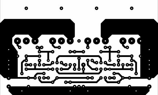

Le kit n'étant plus disponible, je me demandais si une image côté cuivre du circuit imprimé est toujours disponible.
Bonjour Jacques,
Depuis le prototype de 1998, j'ai retranscrit le typon film mylar à transferts Mecanorma, en fichier Ares Proteus.
Je te transmettrai une image côté cuivre dès que le temps m'est plus libre. Aussi un avis sur le remplacement du 2SK30AGR.

(07/02/2023-13:43:02)jacques antoine a écrit : Le joli design de Jean-Marc étant simple face et facilement copiable avec Illustrator, je vais plutôt réaliser pour le proto un transfert laser et une attaque au perchlorure à l'ancienne.
Bonjour Jacques,
En pièce jointe, le dessin du cuivre. A mettre à la bonne échelle sur grille 2,54mm.
Bien à toi, Jean-Marc.
RE: JM Plantefève Mosfet 30W NRDS - jacques antoine - 09/02/2023
Bonjour Jean-Marc,
Je venais juste de terminer le traçage de ton image précédente avec Illustrator avec un résultat très proche Smile
Mon tracé est légèrement modifié pour accommoder des connecteurs Faston plats et les trimpots multitours que j'ai sous la main.
