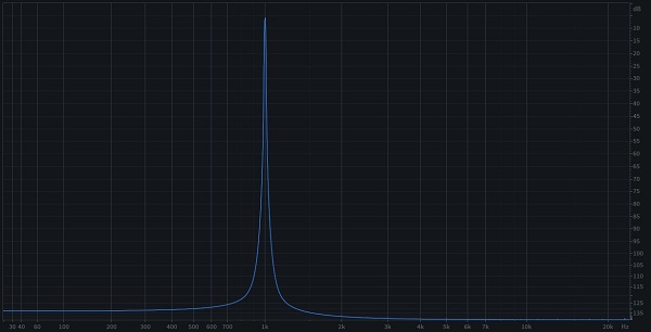

Pour mesurer cet impact, nous allons utiliser un signal de référence à 1 kHz.
La distorsion de 0% à 0 dB, la distorsion proviendra du DAC. Avec l'avantage que la copie numérique n'introduit pas de distorsion!

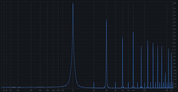

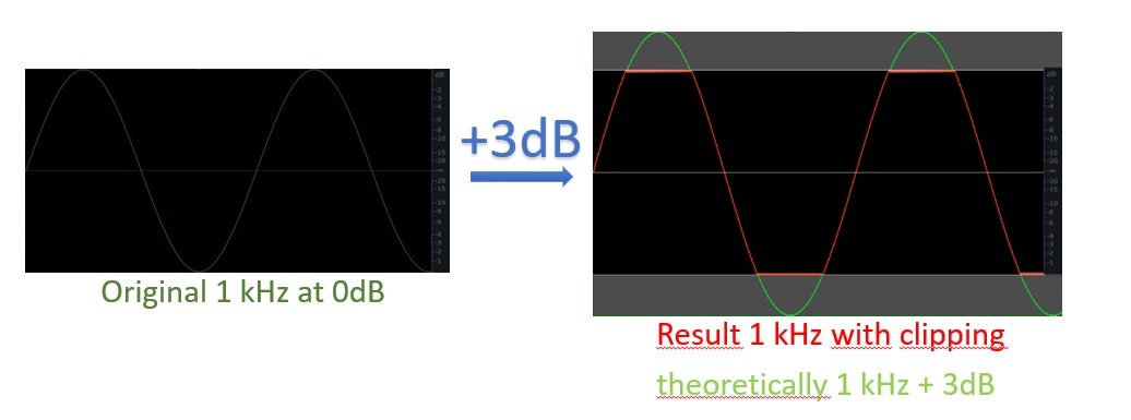

Pour mettre en œuvre l'écrêtage, nous ajoutons 3 dB au signal.
Nous observons alors que la distorsion est maintenant présente avec un taux de plus de 9% pour une augmentation de 2 dB

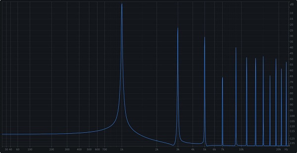

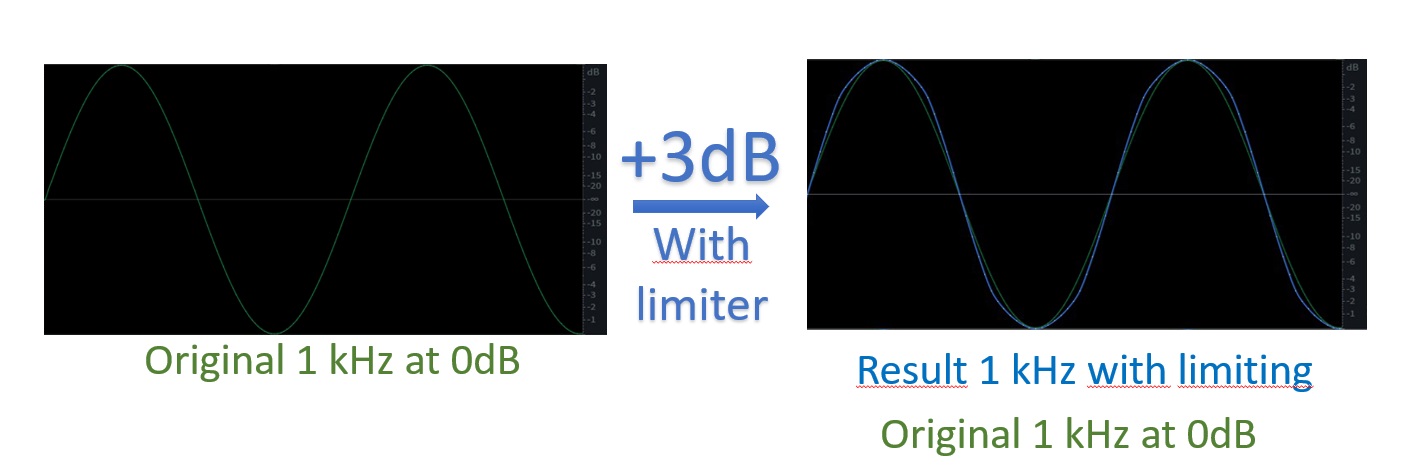

Nous testons la limitation avec un limiteur Brickwall, nous ajoutons 3 dB :
Nous observons alors que la distorsion est également présente avec un taux de plus de 3% pour une augmentation de 3 dB avec le limiteur, donc moins important qu'avec le clipping.

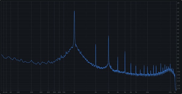

Il est intéressant de comparer ces taux avec des sources analogiques comme le vinyle :
Distorsion de plus de 1% à 0 dB
Ou la cassette :
Distorsion de 1.6% à 0 dB.
