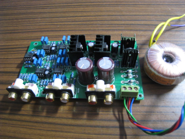

Pour faire mes essais de filtres, j'ai trouvé cette carte chez Audiophonix :
https://www.audiophonics.fr/fr/modules-amplificateur/module-filtre-actif-linkwitz-riley-crossover-2200hz-24dboct-class-a-2-voies-p-9945.html
Hélas, notre fournisseur gaulois préféré ne fournit quasiment jamais les schémas de ses produits (c'est un peu ch.. !!!).
Heureusement, on peut le trouver ici :
https://sound-au.com/project09.htm
De plus y on trouve aussi un calculateur bien pratique (télécharger l'exécutable).

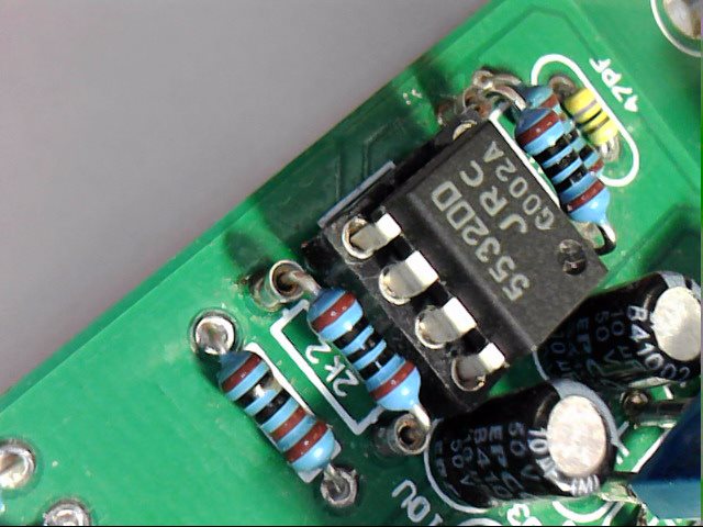

Le schéma diffère peu, d'une part par les valeurs de R et de C, donc une fréquence de coupure différente de celle du module d'Audiophonix qui lui, coupe à 2200Hz, et deux résistances supplémentaires sur l'AOP d'entrée pour ajuster le gain.
Mais on s'y retrouve très vite, il n'y a pas quinze manières de faire un filtre 24dB.

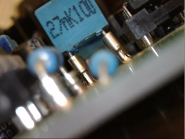

Si la fréquence ne vous convient pas, (à moi non plus d'ailleurs) elle est facile à changer puisqu'il suffit de remplacer 20 condensateurs, tous de la même valeur, fer à souder à pointe fine et tresse à dessouder.
J'ai commencé par enlever les 20 condensateurs de 5,6nF et placer des picots tulipe à leur place.
On peut les récupérer sur des supports pour CI sécables.
Puis j'ai commandé une cinquantaine de condensateurs de 3 valeurs différentes 22, 27, et 33nF correspondant à une fréquence de coupure voisine de celle que je désire, grâce au calculateur ci-dessus.
Après un tri soigneux, en choisissant les valeurs max et min, et une dispersion inférieure à 1,5% j'ai obtenu 5 lots de 20 condensateurs permettant une fréquence de coupure au choix, à  363, 374, 441, 494 et 560 Hz.
Bien sûr, d'autres valeurs sont possibles.
La carte d'Audiophonix a un gain un peu élevé, on peut le régler en changeant la valeur de 2 résistances que j'ai placées également sur picots tulipe.
Un petit transformateur torique 2x15V de 7VA suffit , l'alimentation est excellente et fait appel à une régulation shunt très performante.
Au final ce petit module vraiment pas cher permet d'obtenir un filtre précis (bien plus qu'un RANE qui m'a beaucoup déçu) configurable à souhait.

Si les aop qui servent à filtrer ont du gain attention les changer va modifier la réponse des filtres. Es tu certain que le schéma trouvé correspond bien à la carte?
