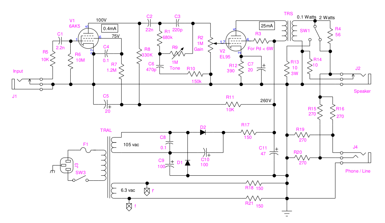

RE: ampli se peu energivore - Yves - 19/03/2022
Par exemple: 10W consommés pour 2W dans le haut parleur.
Ici, pour une guitare . . .
