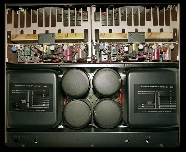

Je recherche quelqu’un qui pourrait me restaurer mon ampli luxman M05 (classe A, 2x100w, 40kg).
J’envisage notamment:
  • Le remplacement des condos de filtrage
  • Le remplacement des condos des cartes amplis (a voir)
  • Le remplacement des led d’eclairage des vu metre
  • Le remplacement des ventilos par des modèles silencieux
Tous les composants dispo.

Sinon, au moins pour le remplacement des Condo de filtrage, je pense que ça n’est pas si compliqué.
Quelles seraient les grandes étapes et points de vigilance (et de sécurité) pour procéder?
Merci.
RE: Faire recaper ampli luxman M05 - Grand_Floyd - 10/01/2022
D'abord avec l'ampli hors tension, mesurer la tension aux bornes des condensateurs de filtrage. Si elle est à 0V ou moins d'1V tu peux les démonter. Si elle reste élevée, il faudra les décharger à l'aide d'une résistance d'une dizaine d'ohms ou plus (plus sa valeur sera élévée plus ça mettra du temps à décharger). Ensuite repérer la polarité des condos et mettre les neufs dans le même sens. La polarité est souvent indiquée par une bande noire ou blanche du côté de la polarité négative sur la longeur du cylindre, ou alors c'est indiqué par le signe + à proximité des bornes.

RE: Faire recaper ampli luxman M05 - foecouter - 10/01/2022
Tu es donc prêt à changer les canettes sur le Luxman.
Je pense que pour trouver le même format, avec les mêmes valeurs, cela peut couter pas loin de 150 à 200 Euros la canette.... voire plus....
Moi, je décharge les condos avec une ampoule à filament.

Les « cannettes » d’origines sont des nichicon 30000uF_56v (x4).
Je crois savoir que je ne suis pas obligé de mettre les memes valeurs et qu’elles peuvent être supérieures (en intégrant la contrainte de place bien sur).
Confirmez vous?
Y’a t’il des marques qui se distinguent pour l’audio?
Amicalement.
