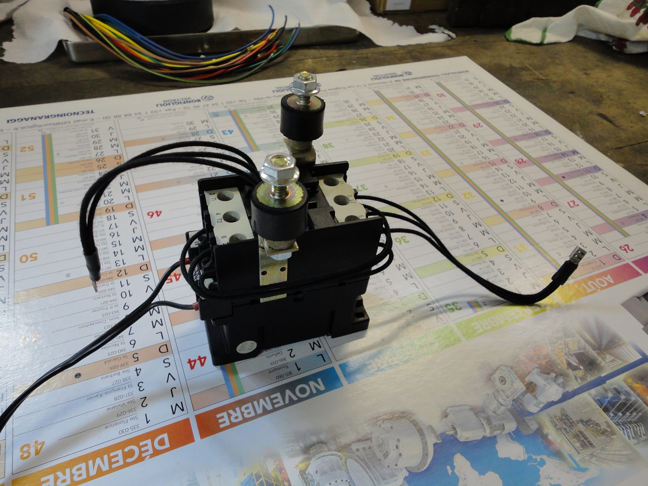

De mon côté je les remplace d'office par des modèles à 4 contacts et je les montent en //
Genre

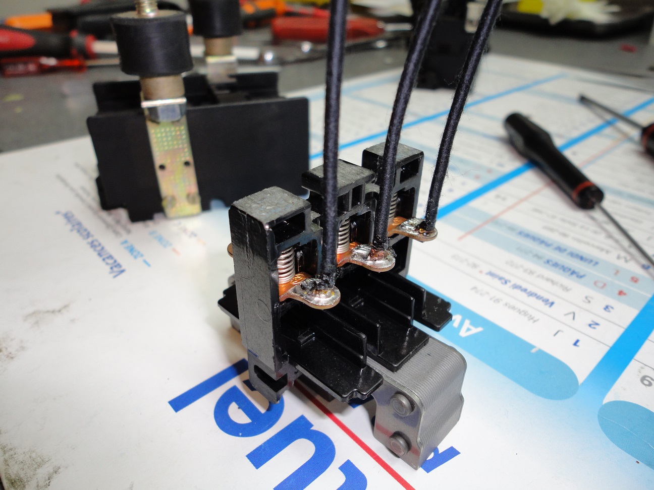

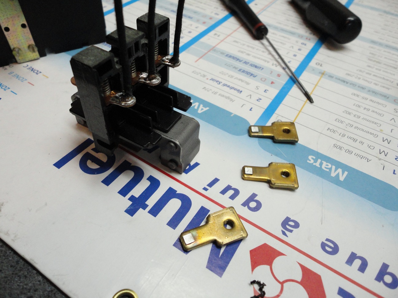

Pour les amplis de basse (beaucoup d'ampères), mon délire va jusqu'à mettre 6 contacts 63A en //  Tongue
Au démarrage ce ne sont pas les enceintes qui font ''PLOC'', mais les amplis qui font ''PLAC''  Big Grin
Certains mettent des câbles 6², et la surface de contact du minuscule relais de leurs beaux amplis ne fait que quelques 10ème de mm²  Rolleyes

Je n'ai pas parlé de HR ....
Pour remuer des W15GTI il en faut quelques-uns des ampères (ou tout autre ''vrai'' HP de sub)
Et comme j'avais ces contacteurs tout neufs de récup et de la place dans les amplis, autant les utiliser au max
