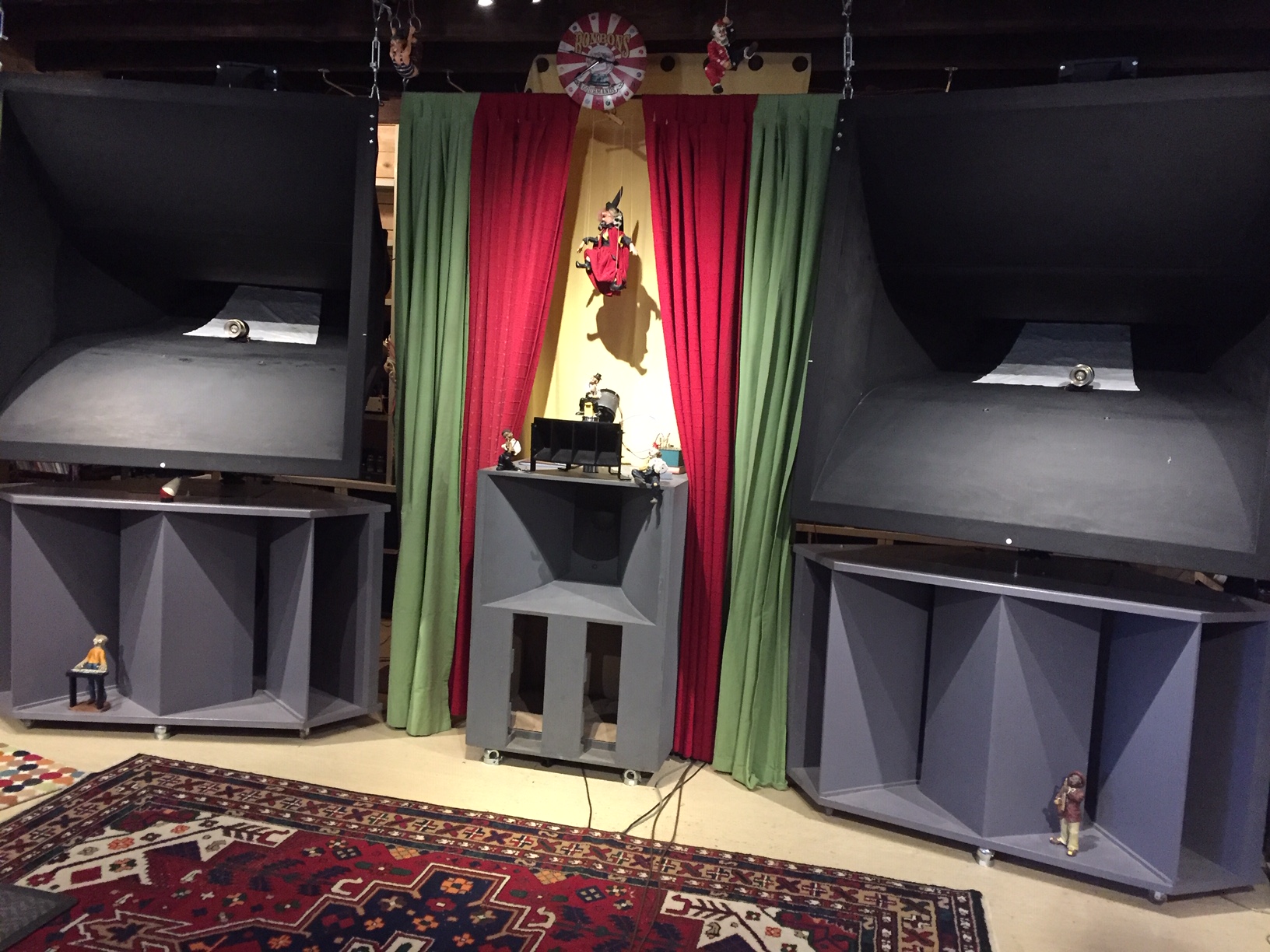

Bonjour, petit complément d'information concernant le système de Dominique/FOECOUTER, en effet il m'a communiqué toutes les choses que j'ai oubliées de nos échanges.
Donc sur les 15A, les amplis sont des 300B LEGEND de La Maison de l'Audiophile, montés en PARTRIDGE (si mon souvenir est exact) et CETRON pour les lampes.
Les tweeters eux sont alimentés par des SUN AUDIO 2W montés en 2A3.
Sur les 46cm à excitation de chez GOUGEON des amplis CREST AUDIO 8001 (2x700W) font office.
Le préamplificateur est un AUDIO REASERCH LS5, avec tubes à 50% du nominal...
Je vous joins la seule photo que j'ai faite, honte à moi... Blush
J'avoue que lors de ces visites, je privilégie d'abord l'écoute, dans un premier temps, des morceaux choisis par le propriétaire des lieux, ensuite quelques morceaux de mon choix, qui me permettent de "cerner" le système, en effet, de mon point de vue, les différences s'entendent dès les premières secondes, les notions de transparence et de vitesses/vivacité étant pour moi primordiales. Et ici les 2 systèmes possèdent ces qualités, avec des équilibres tonals différents, celui de Dominique étant plus proche du mien, avec une ampleur, une capacité dynamique très très nettement supérieures.
Mais surtout, ces rencontres donnent l'occasion d'échanger sur un sujet qui nous passionne, et les aspects techniques passent au second plan, ainsi que les photos.
Encore merci à Dominique, Raoûl et sa femme pour leur accueil.

Bonjour Gilles, difficile d'analyser un tel système en si peu de temps, mais effectivement je pense que le grave est une voie d'amélioration du système. Il faut bien comprendre que quand on écoute ce type de pavillons, ils apportent tellement de vitesse aux basses fréquences, que les caissons de grave ne sont, finalement, là que pour les compléter.
De ce que j'ai pû percevoir, les 46 font correctement le job, bien aidés par des gros amplis, même je trouvais qu'ils ne se raccordaient pas parfaitement aux pavillons, sans descendre très bas...cela serait à confirmer, mais il faudrait, soit déménager dans la région, soit y rester en vacance longtemps, en squattant l'installation... Cool
Par contre, de ce que j'ai écouté, on ne retrouve pas l'effet de vague de grave, propre aux enceintes type ALTEC 211 ou des pavillons de grave, en comparaison chez moi c'est la 211 qui amène la vitesse en bas et porte le reste, alors que chez Dominique c'est le pavillon, mais comme c'est là où le message musical passe, la relative lenteur du grave n'est pas vraiment gênante.
Le rêve serait de placer une ALTEC 211 sous chaque pavillon, aux fréquences actuelles, chargées par des ALTEC 515-B ou des GPA 515-16C...
Ce s'rais moi, sûr que j'essaierais... Wink
Dominique j'ai les plans et les gabarits des pavillons...si besoin... Rolleyes

Merci a ceux qui sont passés au musée et à la maison.
Toutes les écoutes ont été très sympathique.
Un vrai plaisir pour moi de partager et de découvrir les imperfections à travers les remarques.
Cela me permet de faire, en autre, l'évolution qui suit.
Pour Stéphane, j'ai abaissé la fréquence de coupure du caisson à 85/90 hertz avec quelques petits réglages.
Le grave occulte moins les performances du 15A et gagne en rapidité tout en arrivant pas à égaler le 15A.
Une membrane de 1 gramme sera toujours plus agile qu'une membrane de 80 ou 150 grammes.
Le sujet c'est d'avoir les timbres qui se ressemblent entre le 15A et le caisson du bas ..... pas évident.
il est vrai que du 100 hertz reproduit par le 15A n'a pas la même tessiture qu'un 100 hertz reproduit par un 38.
Je coupe en passe bas (low cut) à 30 hertz (il n'y a pas grand chose d'enregistré en-dessous)
Le gain en lisibilité est devenu meilleur dans cette zone sans oublier que c'était déjà pas si mal.
Il est certain que deux 38 cm seraient plus rapide..... à la condition de conserver la fusion existante grâce aux caissons qui sont actuellement en place.
Pour la 211, (caisses que je peux avoir et je possède des 515B), elles m'ont été déconseillée par des personnes que j'apprécie pour leur compétence car dans leur expérience passée ils n'ont pas eu une fusion homogène avec les 15A.
Après sur le sujet des vagues, les miennes sont peut être moins ondulées. Mais où est la vérité ? Je suis peut être trop loin de la mer .....
De plus, (j'ai dû en parler quelque part) si l'on compare la restitution du 15A avec la restitution d'une VOT, la VOT est plus lente, c'est beaucoup moins rapide et moins précise que le système avec les 15A .......(constat fait avec les A5X exposées au musée lors de leur réglage).
Hiers, j'ai eu entre autre, la visite de Jimmy qui est dans le voisinage (JIM), il a vécu cette évolution très progressive qui ne saute pas aux oreilles.
Stephane, merci pour les plans, mais ce ne sera pas une priorité, je préfère continuer les petites améliorations et conserver l'actuel équilibre visuel que je trouve sympa.
Vous êtes repartis (le gang des bretons) avec le mauvais temps car l'été s'est enfin installé.
Merci à vous tous que je n'ai pas cité.

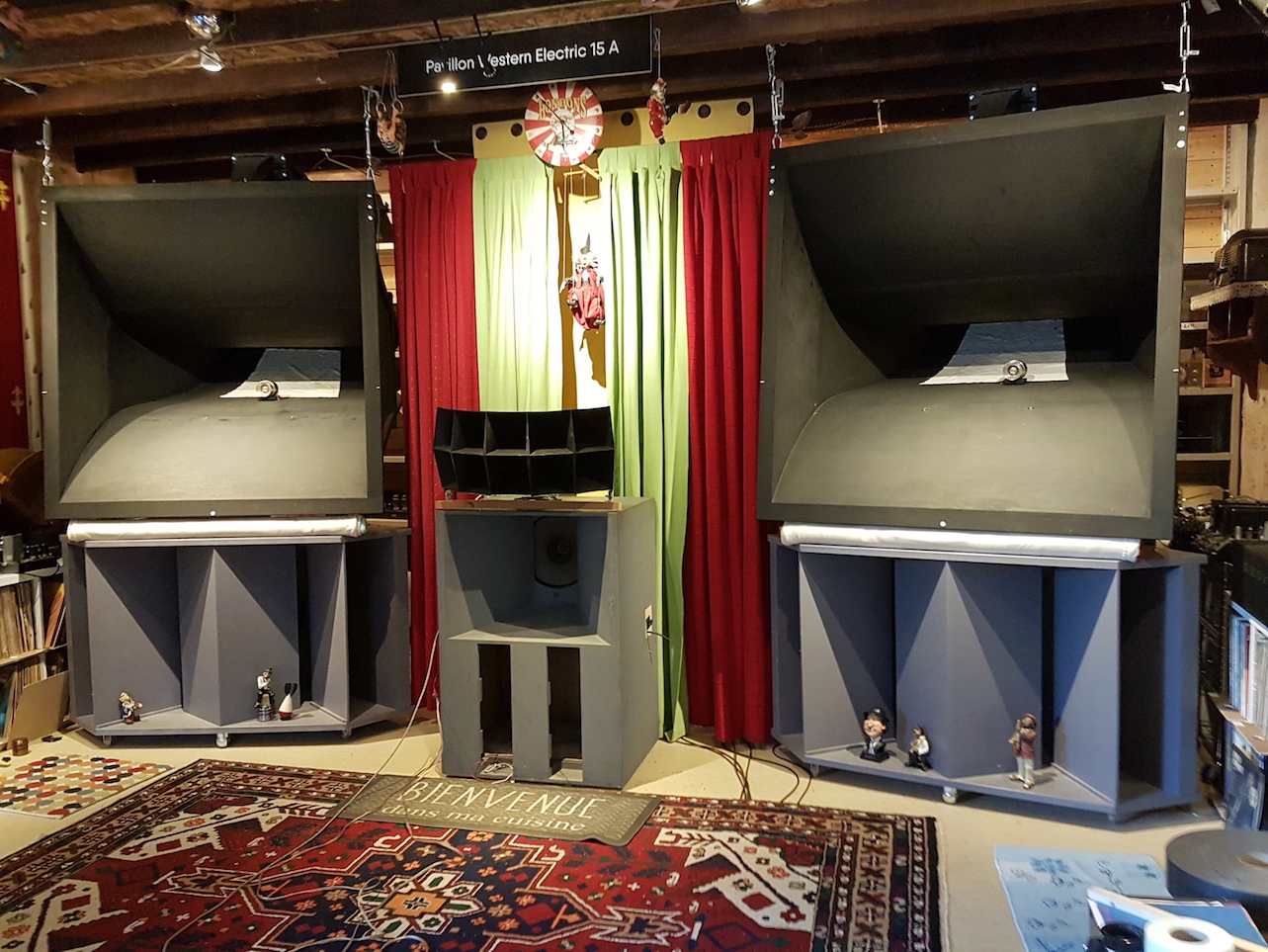

RE: LE GANG BRETON DANS LE SUD OUEST - ALTECMANIAC - 02/12/2022
Bonjour à tous, à la faveur d'un déplacement professionnel dans la région de Toulouse, je me suis permit de m'inviter chez Dominique/Foecouter pour jeter une oreille à ce système que j'ai eu la chance d'écouter l'an dernier.
Arrivé sur le coup de 20H, par un froid glacial, Dominique me conduit dans cette grande pièce d'écoute réchauffée par un poêle. D'emblée le propriétaire m'explique qu'il est en mode dégradé (pas vraiment au final): les compressions LAMAR sont en révision et à leur place est montée une paire de compression WESTERN ELECTRIQUE ???? en forme de croix, ce modèle est l'équivalent de la WE 555 mais en aimant permanent. Les pavillons ainsi armés sont filtrés en passif uniquement en bas, aux alentours de 100Hz, histoire de ne pas casser ces beaux moteurs.
Pour cette visite j'avais amené quelques disques, dont certains écoutés sur le système de Jean HIRAGA, lors de ma visite dans le chnord:
  - "Illicite" de JACQUES HIGELIN: très bon et intéressant disque de 1991, très bien enregistré, contenant la chanson écrite pour sa fille "Ballade pour Izia" écoutée chez JH.
  - "Songs from the last century" de G. DE CHASSY et D. YVINEC: excellent disque, dont l'écoute du premier morceau "Something so right" de Paul SIMON avait ravie nos oreilles sur les 15A nordiques.
  - La BO du GRAND BLEU, pour le grave très nuancé et varié de ce disque.
  - Best of ART OF NOISE pour son grave léger et percutant.
Nous commençons par la Ballade pour Izia, et tout de suite j'alerte mon hôte sur l'absence de grave...vérification...recherche...finalement on s'aperçoit que le filtre actif pilotant les HP GOUJEON n'est pas allumé, on retente...c'est beaucoup mieux. Ensuite on passe au DE CHASSIS/YVINEC (morceau 1 et 2), puis LE GRAND BLEU (morceau 7) et ART OF NOISE morceau 3).
Le résultat d'écoute est que je retrouve le système comme dans mon souvenir: une scène sonore incroyable, une focalisation des voix telle qu'elles semblent sortir de la VOT placée entre les enceintes principales, une multitude de détails sur les pianos de HIGELIN et de DE CHASSIS/YVINEC, toutes les petites réverbérations, bruits, tout est là avec un réalisme toujours aussi exceptionnel. S'en suivent différents disques, jazz, chanteuse française, vynils...de toutes ces écoutes ressort le même sentiment: l'INCROYABLE REALISME du rendu, sur les formations Jazz, on peut imaginer les musiciens devant nous en train de jouer en live, les attaques de dynamique, la dimension 3D des interprètes, on y est vraiment!!! Bluffant!!!
Alors est-ce le système ultime? Oui et Non...
Pour le réalisme, l'oubli complet du système OUI sans problème, on est avec les musiciens et les interprètes.
Pour ce qui est de l'équilibre tonal et de la musicalité NON pas tout à fait, pour moi le haut médium est trop dominant, et le grave pas assez précis, sur mes disques tests du jour (GRAND BLEU et ART OF NOISE) je n'ai pas retrouvé la profondeur, l'articulation et les nuances que j'entends avec mon ALTEC 211.
