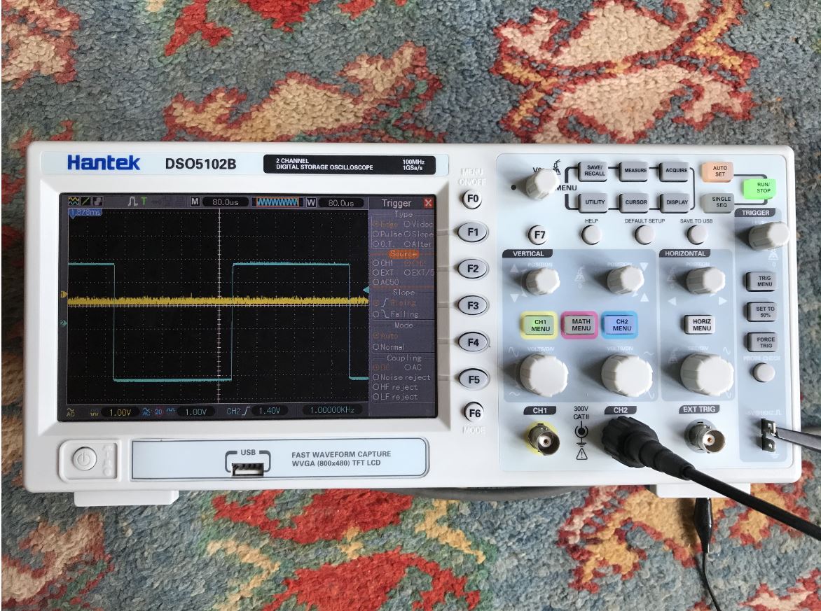

RE: Cherche conseils oscillo - calivin - 20/04/2021
"3. puis en fouillant sur le net, je vois qu'on trouve des outils neufs, qui me semblent très supérieurs à ces Hameg ou Metrix, autour de 150€, disons 200 pour celui de Jean-Marc."
Quelle est ta perception ?
J'ai un de ces oscillo numérique, j'y vois deux limites
- Le bruit du ventilateur minuscule qui me donne envie de balancer le truc au bout de 2 mn.
- La fréquence d'échantillonnage ou d'affichage qui fait apparaitre comme du bruit sur la trace, erreur que l'on n'a jamais avec un oscillo analogique.
Quelques photos du mien, je ne sais pas si les autres sont aussi bruyants.
Je suis près de la fac d'Orsay, chère à quelques uns ici, café en plein air offert.
Vincent
