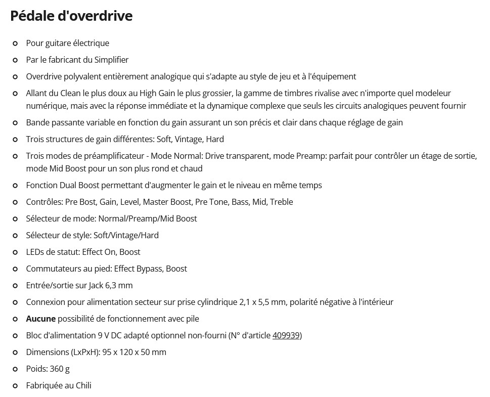

Mon Cube X étant presque fini, est-t'il possible de le bridger pour farie un ampli guitare de 200 W mono.

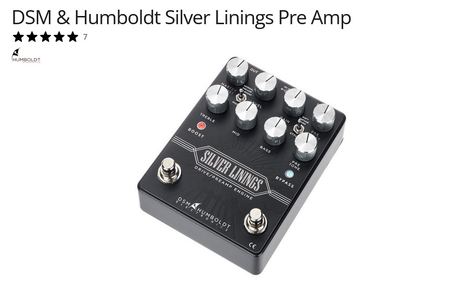

Si oui.....comment faire. Je veux l'associer à ce préampli.
C'est plutôt celui-çi
Merci pour vos réponses.

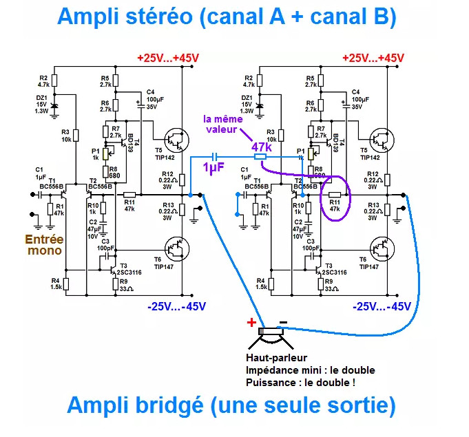

(28/01/2024-12:15:15)gebesoft a écrit : Mon Cube X étant presque fini, est-t'il possible de le bridger pour farie un ampli guitare de 200 W mono.
Bonsoir Gérard,
C'est possible notamment si ton préampli propose une sortie symétrique. 200W sur 8Ωnom. ?
Mais deux modules Cube X pour une voie guitare, n'est-ce pas un peu "luxueux" ?
Bien à toi, Jean-Marc.

Voici les caractéristiques du préampli.

Pour faire du bruit, il y a moins couteux qu'un double Cube X bridgé.
200W... sur 4Ω ou sur 8Ω ?
Le concept du Cube X ne suit pas véritablement le cahier des charges d'un Marshall pour guitare...

Bonsoir Gérard,
Ôtes moi d’un doute, les Marshall de tes rêves d’ado, ils étaient bien à tubes? Non? Avec tout une ribambelle de boutons pour avoir un son le moins Hi-Fi possible…
( ils ont d’ailleurs toujours en catalogue des modèles VINTAGE…)
Amitiés
Alain
