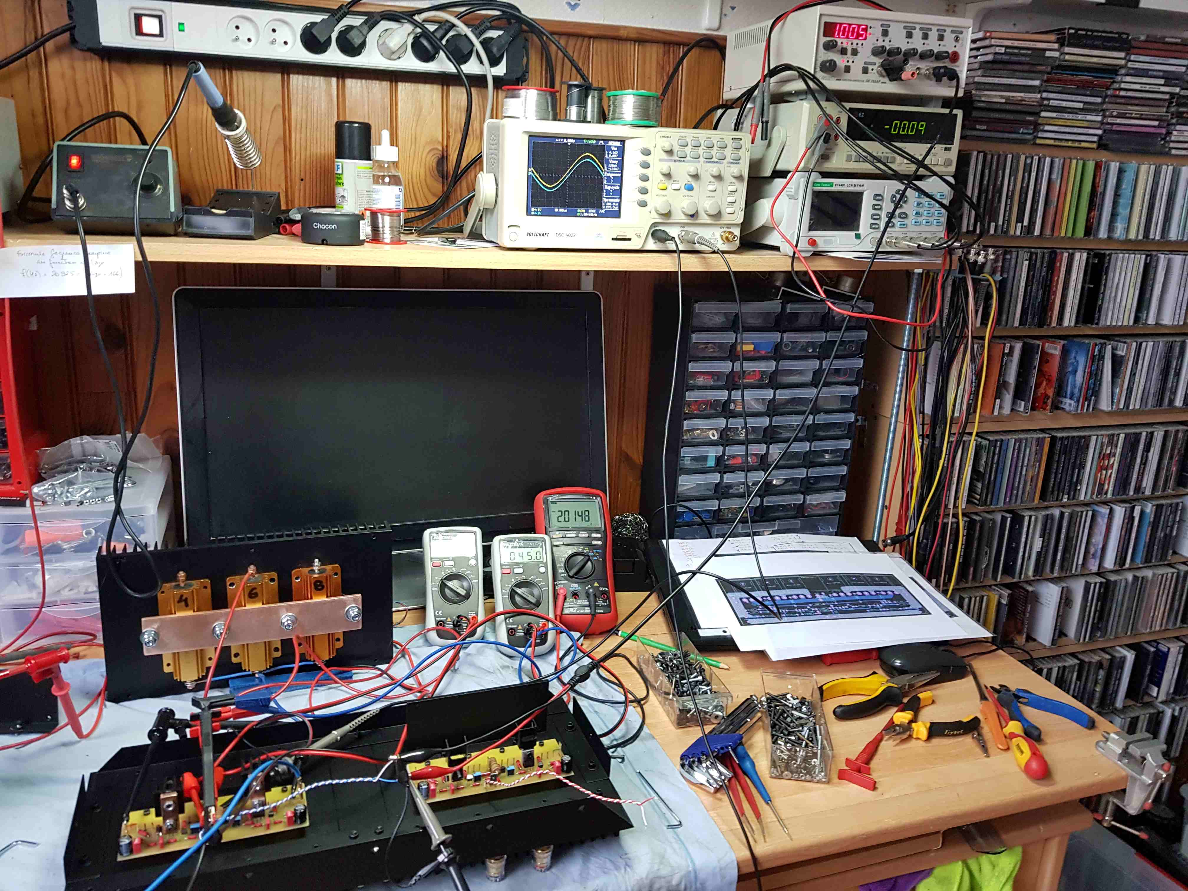

Aujourd'hui, les deux modules du Cube X sont réglés et opérationnels.
J'ai fait quelques mesures sur des résistances, principalement 6 Ohms (Re de mes boomers SB34NRX75-6)
Pour le premier module, j'obtiens presque 142 W.
Pour le deuxième module, j'obtiens un peu plus de 145 W (à noter que la tension secteur est plus élevée que lors de mes mesures sur le premier module !).
Suite à mes essais sur le premier module, j'ai constaté que les drivers chauffaient, j'ai donc augmenté la taille des radiateurs des MJE 15034/35.
Avec le premier module sur 8 Ohms la puissance est de 112, 5 W et sur 4 Ohms, la puissance est de 180 W (courant mesuré de l'alimentation 2,5 A !)
Il me reste à câbler les modules de protections des Haut-parleurs et l'amplificateur pourra être raccordé à mes caissons de graves pour une première écoute.
