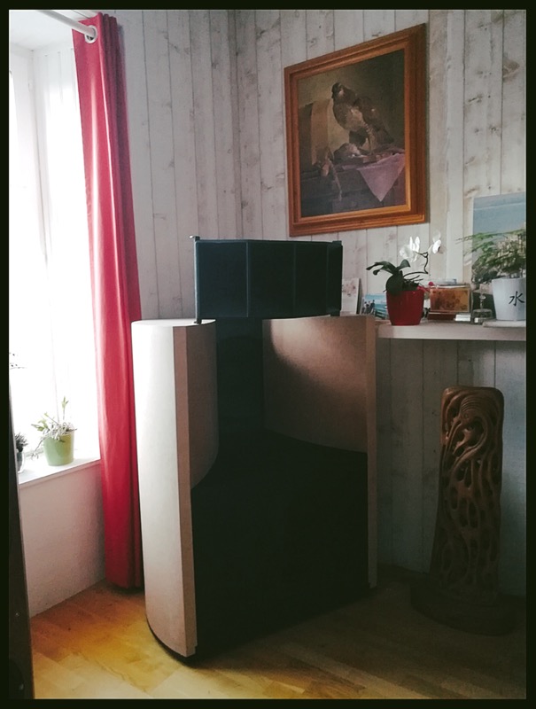

RE: Quoi de neuf en Monaco du Nord. - stefun17 - 26/12/2018
Félicitation Gilles, vraiment belles ces VOT Xline !
J'adore l’arrondi extérieur des côtés, très design. Ce n'est pas toujours un critère important pour les DIYeurs mais perso je considère qu'il à toute son importance, surtout quand on à pas une pièce dédiée.
Il n'y à pas de parois en partie haute, cela donne t-il plus d'ouverture verticale ?
Est-ce possible d'avoir d'autres photos ?
Avec les GM 70 ça doit être terriblement efficace, encore bravo pour cette belle réalisation.
RE: Quoi de neuf en Monaco du Nord. - Bamboufou - 26/12/2018
Bonjour Stéphane
tu peux remonter au message #841 et le suivants pour y voir les photos deja postées , aprés si tu veux voir des choses précisement, fait moi le savoir !
Beaucoup son intrigués par le manque de la paroi supérieure, je m'en suis expliqué un peu avant !
pour que le pavillon en soit un il vaut mieux fermer cette zone, cependant son absence ne provoque qu'un leger creux de quelques db en 80 et 150 hz, je suis en train de preparer une paroi amovible pour combler au besoin cette zone!
La forme de la caisse différente de l'originale apporte bien sur des changements tant par l'interaction avec la piece que sur la sonorité !
Les buts recherchés dont en autre la neutralité du rendu sonore sont atteint !
Les blocs GM70 sont bien sur super a l'aise pour driver ces VOT, cependant ces tubes sont tellement résolvant avec aussi énormément d'énergie imposent des reglages de l'ensemble très precis, tout s'entend puissance dix , donc pas de place pour de l'a peu près !
Les blocs 300B sont beaucoup plus plug and play , en revanche les GM70 vont vraiment beaucoup plus loin ( mise en oeuvre en cour ) !
Compte tenu de la qualité de ton travail, ce genre de caisse cintrée est surement à ta porté !

Je vois que tu attaches une attention particulière à la neutralité des parois alors que beaucoup de promoteurs des VOt ne jurent que par le matériau d’origine très fin, à mon avis surtout mis en place pour des contraintes de poids et ou de coût, au risque selon eux de perdre la «magie» de l’enceinte. Quel est ton avis ?
Bonjour Gilles,
Afin de concilier esthétique et fonctionnalité, tu pourrais essayer une plaque de verre ?
a+mitiés raoul
RE: Quoi de neuf en Monaco du Nord. - Dominique - 27/12/2018
Bonjour Gilles,
Raoul a écrit :Afin de concilier esthétique et fonctionnalité, tu pourrais essayer une plaque de verre ?
+1
