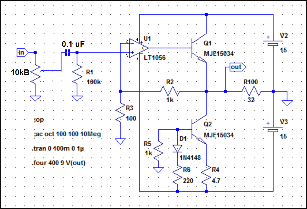

Bonjour a tous.
J'ai mis a jour le schéma de l'ampli casque, avec sont potentiomètre.

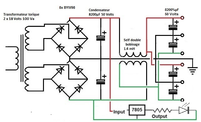

et le schéma de l'alimentation

Bonjour a tous.
J'ai besoin d'un avis.
Pour des questions esthétique (acceptation madame) je vais intégrer un rétro éclairage sur la face avant du coffret de mon ampli casque, comment je peut faire pour alimenter ces LED sans faire une usine a gaz pour les alimenter ( en repartant si possible de l'alimentation générale, il y aura a peut prêt 15 LEDs bleu.
Merci a vous.
Bonne soirée
Francois -D
RE: Amplificateurs pour casques Haute définition - gilou - 30/03/2020
tout dépend comment seront montées tes leds en série ou en //!
Une led bleue pour fonctionner doit avoir 2,4 v à ses bornes et un courant de 15 mA.
En partant juste derrière un pont de diode , tu dois pouvoir faire une alimentation avec un condo, un régulateur et une R par led et pour obtenir la tension et le courant voulu 2,4 V si //
Gilou
RE: Amplificateurs pour casques Haute définition - François-D - 30/03/2020
gilou a écrit :Bonjour
Gilou
Bonjour Gilou.
Merci pour tes conseils le régulateur, javais dèja un peut ça en tête, mais je voulais avoir un avis extérieur, les leds seront certainement en parallèle.
Merci encore
François-D
RE: Amplificateurs pour casques Haute définition - François-D - 06/04/2020
Bonjour a tous
j'ai mis a jour le schéma de l'alimentation, avec l'alimentation des leds d'éclairage

RE: Amplificateurs pour casques Haute définition - l159 - 12/04/2020
Quelque chose me questionne....
Sur le data du lt1056 il est marque le + en borne 7 et le - en borne 4 , ici sur le schéma c est l inverse??
Merci
RE: Amplificateurs pour casques Haute définition - François-D - 12/04/2020
l159 a écrit :Bonjour
Merci
Bonjour.
Je viens de regarder le schéma de Jean Marc, et il n y a aucune indication de numéro.
Et en regardants les data et le schéma, je ne vois pas d'inversion.
Peut être que le schéma est différents des indications habituel.
François-D
RE: Amplificateurs pour casques Haute définition - Grand_Floyd - 12/04/2020
Bonjour François-D,
Je vois bien une inversion sur le schéma que tu as mis plus haut. Normalement le + c'est sur la borne 7 et le - sur la borne 4. Il suffit d'inverser ces repères et le schéma est bon.
RE: Amplificateurs pour casques Haute définition - jsilvestre - 12/04/2020
Bonjour François,
avec 15 leds il serait plus judicieux de les câbler en série.
Câblées en parallèle 15 leds et 15mA par led font 225mA. Alimentées depuis une tension de 25V c'est plus de 5 Watts dissipés principalement dans le régulateur 5V
Alors qu'en série il n'y aura que 15mA, pas de régulateur et seulement quelques centaines de mW perdus dans la résistance.
Pour optimiser il faudrait connaître la tension de fonctionnement des leds. Suivant les types elle peut varier de 2.5V à 4V. La doc des leds dira tout ça, à défaut il faut mesurer.
Joël
J'ai fait ça sur le préampli Kaneda paru dans l'Audiophile. Il y avait 32 LEDs rouges de 1.6V en série, ce qui demandait 51.2V. Je les alimentais entre le + et - 36V de l'alimentation, donc 72V. J'avais mis une résistance de 2200 ohms en série, ce qui me donnait 9.45 mA.
