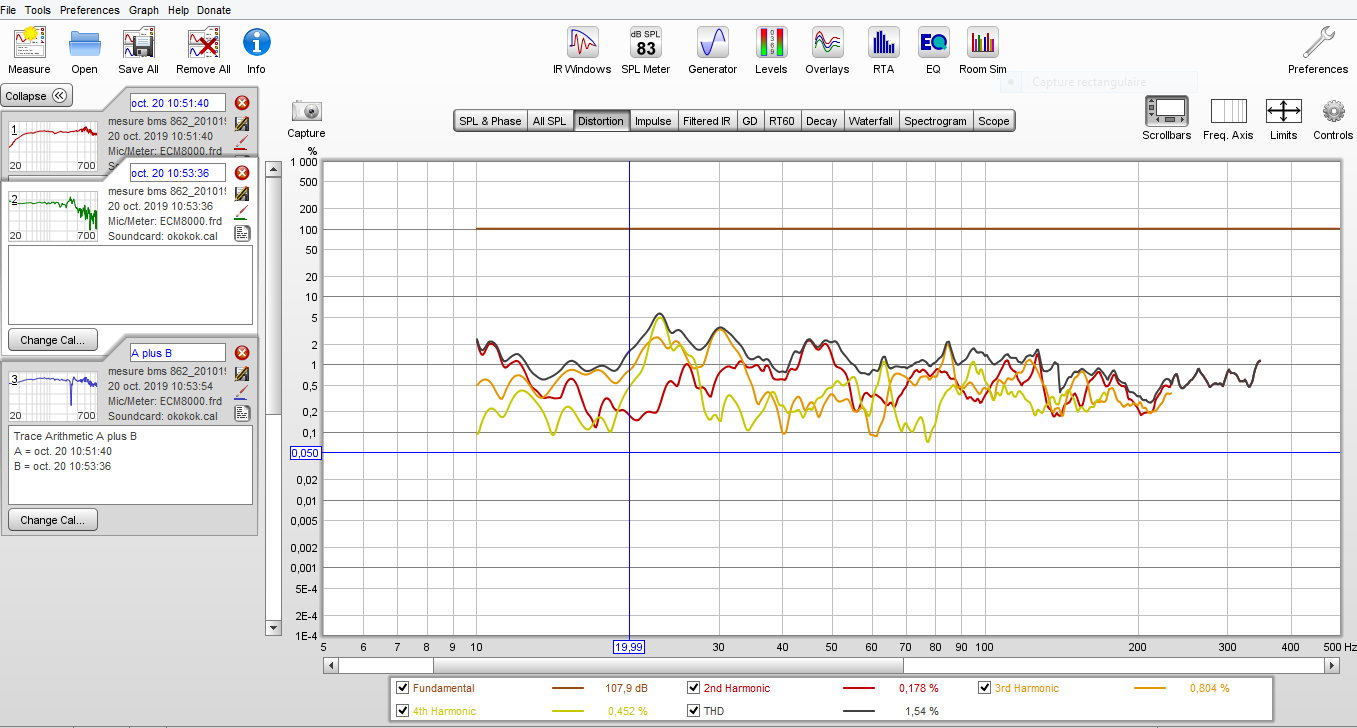

RE: Réalisation d'un caisson BR BMS18N862 - LargeBande - 21/10/2019
dgil a écrit :bonjour,
le rt est bon, le decay n'est pas mal non plus, quel distance de mesure ? intérieur ou extérieur ? la disto reste importante.
Dgil
Bonjour Dgil.
Pas du tout! La disto mesurée est excellente.
Regarde (toute façon t'as le mdat)

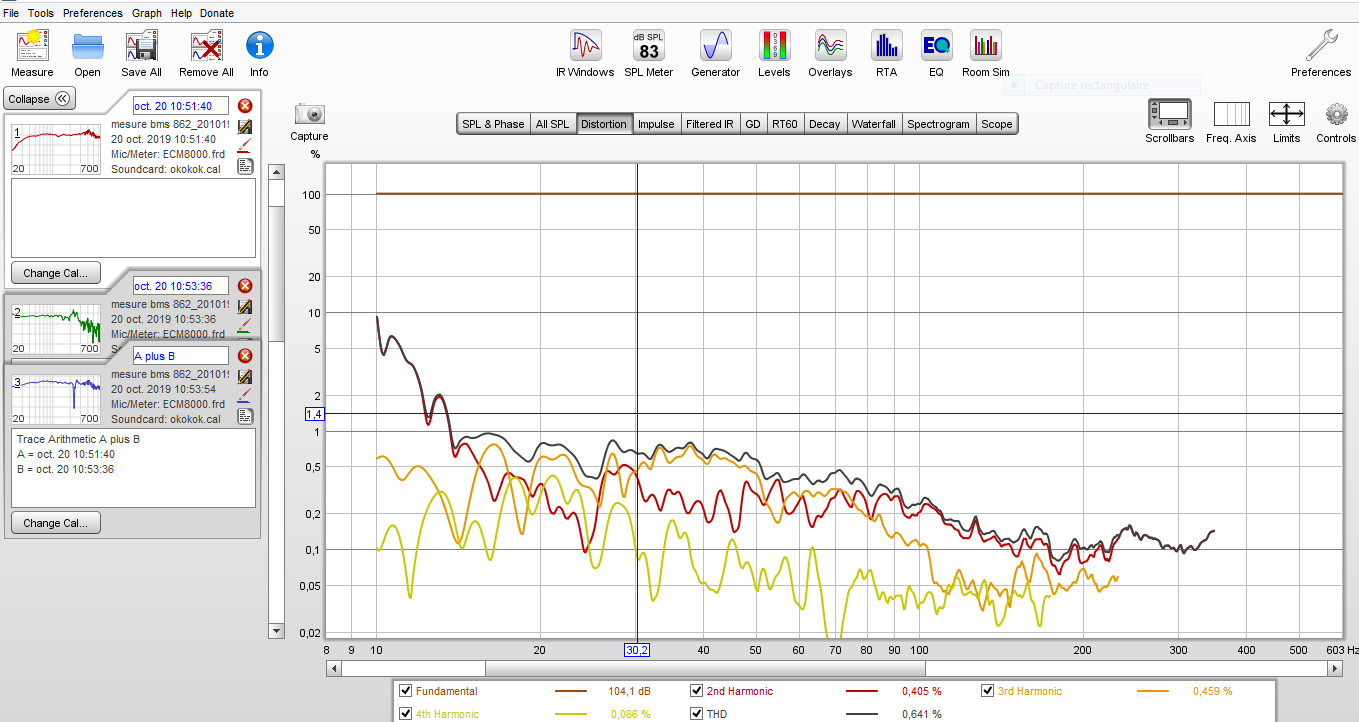

En utilisant la même représentation que toi ça donne :

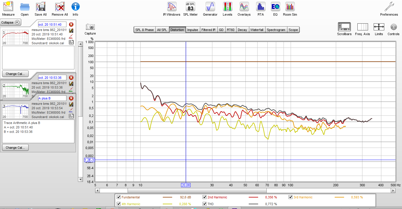

Là, c'est l'évent :
