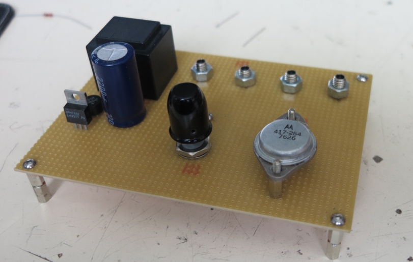

Bonsoir à tous,
Inspiré du schéma diffusé par Grand_Floyd voici le testeur qui servira à appairer/trier les 2SD218 :
2 multimètres numériques s'adjoindront à lui pour former le banc de mesures

Bonsoir Dominique,
Il faudrait que tu mettes un condo de 100nF céramique de préférence sur la sortie de ton régulateur,pour éviter de possibles accrochages.

Grand_Floyd a écrit :Il faudrait que tu mettes un condo de 100nF...
Cette photo a été pris en cours de montage. Dans la version terminée, il y a 1 x 10 µF en sortie de régulateur.
RE: LE KANEDA 209 selon Grand_Floyd (Les Transistors) - Grand_Floyd - 05/05/2017
Ok,très bien.
