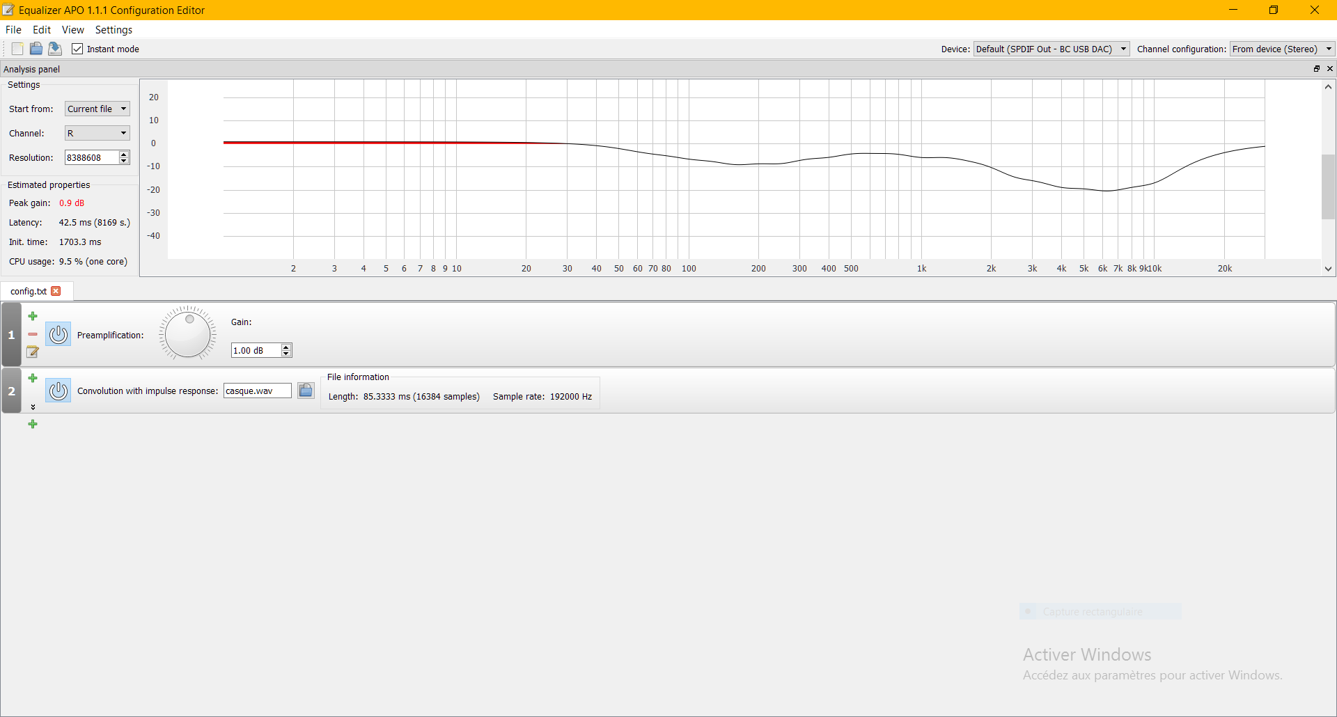

si quelqu'un connait un logiciel d'édition Audio gratuit autre que Audacity , qui intègre les filtres classiques ,et les convolutions , ça m'intéresse énormément.
merci :-)
Tu as APO qui prend en charge les convo, tu as une latence donc compliqué pour les synchros vidéo en multicanaux.
[Image: d3x5.png]
J'ai écouté et analysé tes spectres, à l'écoute pas évident au casque à faire la différence entre les 4, pour être honnête, le LR4 est dessous à l'écoute et au visuel, ton choix musical est limitant aussi, essayes avec une prise de violon HD et autre corde frotté et pincé.
