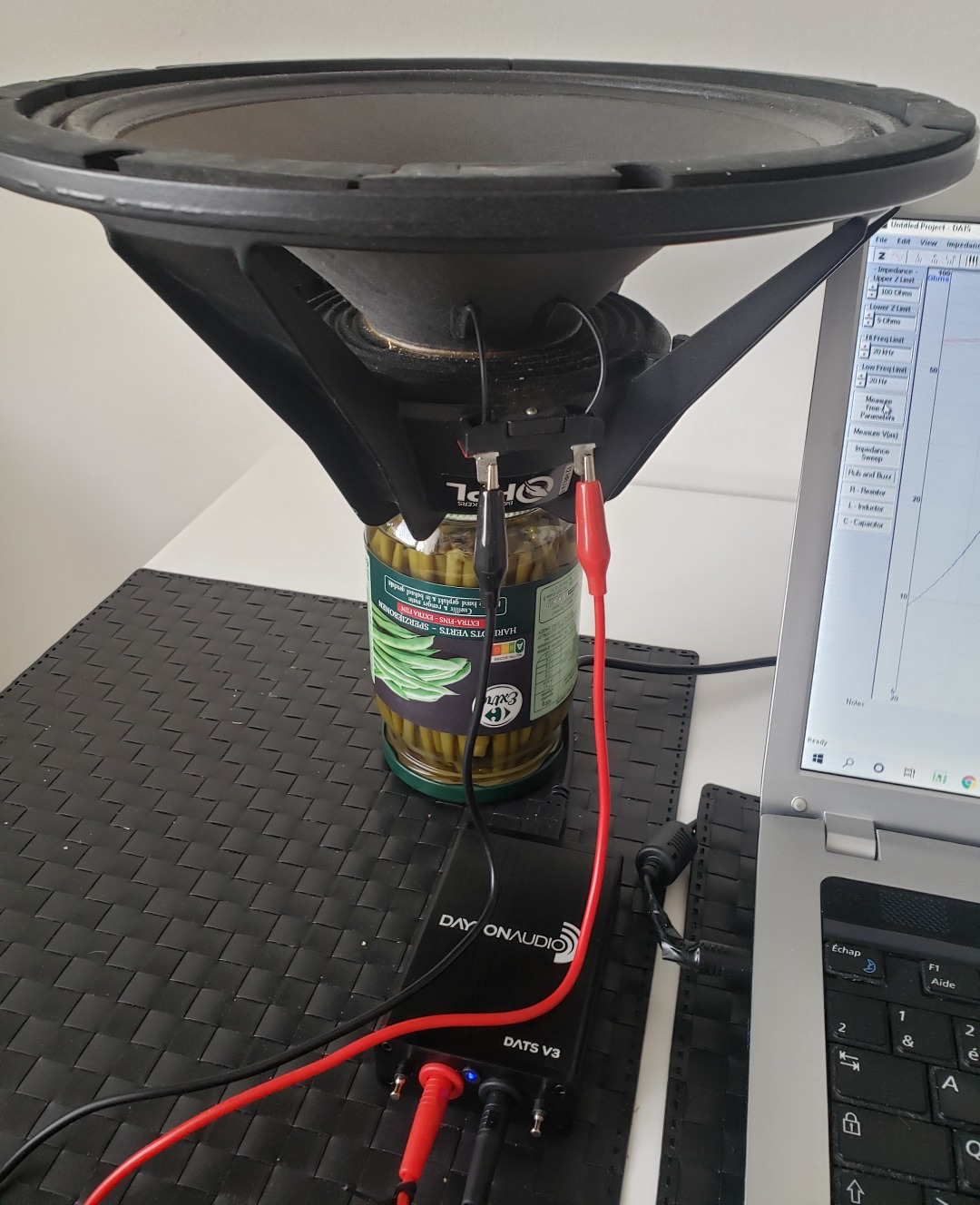

L'utilisation générale est vraiment très simple :
* Brancher le boitier sur le PC
* Poser le HP sur quelque chose de rigide et bien dégagé sur les côtés.
Dans l'esprit de la boite de conserve de Dominique, j'ai choisi un bocal en verre plein, à l'envers (pas de métal sur l'aimant)
On peut aussi le fixer verticalement à un bâti rigide, mais c'est problématique ensuite pour fixer les masses additionnelles.
* Brancher les pinces croco sur les connecteurs du HP - le respect des polarités n'a pas d'incidence semble-t-il.
Ici, un B&C 12HPL76
* Lancer l'appli DATS
* Cliquer menu gauche sur "Measure Free-Air parameters"
Picétou !

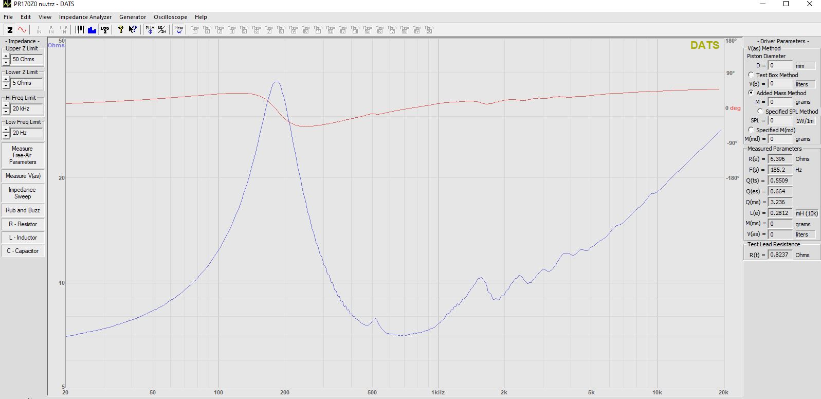

Ici le résultat d'un PR170Z0
A suivre pour les commentaires, impédances et le Vas !
Comparatif 1er jet PR170Z0 vs constructeur :
Les Re et Fs sont similaires.
Par contre Qe, Qm et Qt sont très différents :
La mesure donne un Qts de 0.55 contre 0.40 pour Audax ! Troublant et ennuyeux, la charge ne sera pas la même.
Pire pour L(e) : 0.28 vs 0.73
NB1 : je suppose que L(e) et Lbm c'est pareil.
NB2 : L(e) n'a aucune incidence dans WinIsd. Si quelqu'un peut m'expliquer à quoi sert ce paramètre...

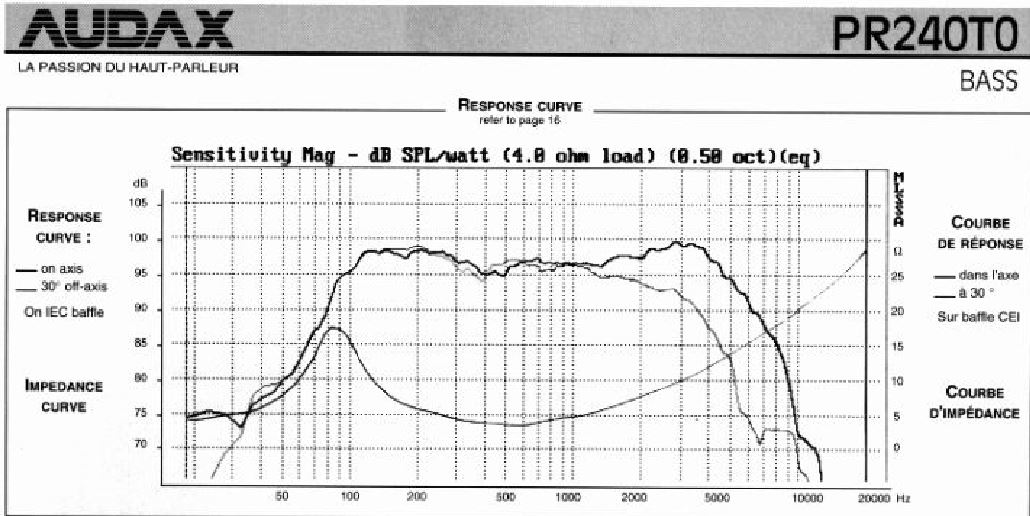

Voici la courbe constructeur d'un PR240T0 :
Et la courbe mesurée en bleu :
Comparaison DATS vs constructeur :
Mini 4 vs 4
Résonance 24 vs 17
Valeur à 10 khz 24 vs 20

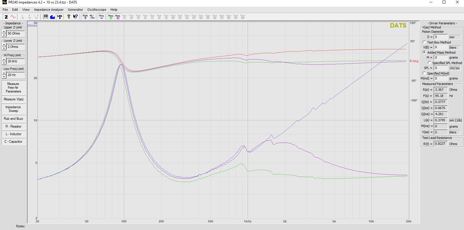

Beaucoup plus intéressant, l'influence d'un compensateur d'impédance RC dit Zobel, placé en parallèle sur les cosses du HP :
* Valeurs obtenues avec un calculateur en ligne = 4.2 ohms + 10.5 µF, en rose sur la capture ci-dessus.
C'est ce que je prends d'habitude, qui améliore déjà pas mal les résultats du filtre, mais je l'imaginais beaucoup plus plate.
* Miracle, après différents tâtonnements, on obtient la courbe verte avec 4.2 ohms + 23.4 µF.
C'est quand-même aut' chose !
Ca devrait changer ma vie de galérien du filtre passif passe bas pour toutes les coupures au-dessus de 400hz, et surtout dans le haut-médium/aigu.

RE: Mesures T/S (DATS V3) - jmg - 21/08/2021
Hello,
L(e) permet justement dans la pratique de calculer
un réseau RC de compensation d'impédance pour avoir
les, valeurs approchées de R et C que tu affines ensuite
à la mesure.
Dans les préférences tu peux afficher L(e) à 1 kHz, sur ta capture d'écran
elle est à 10 KHz, c'est peut-être la raison de la différence avec la donnée constructeur.
À bientôt
RE: Mesures T/S (DATS V3) - vavavoom - 21/08/2021
En effet Jean-Marie, j'utilise bien Le et Re pour calculer les valeurs RC d'un compensateur ; je n'avais pas fait le rapprochement Angry
Pour la fréquence de la L(e) tu es très observateur !
10khz est la valeur par défaut, je viens de tester ta proposition... bingo : ça donne 0.66 pour L(e), bien plus proche des 0.73 constructeur, merci  Smile
