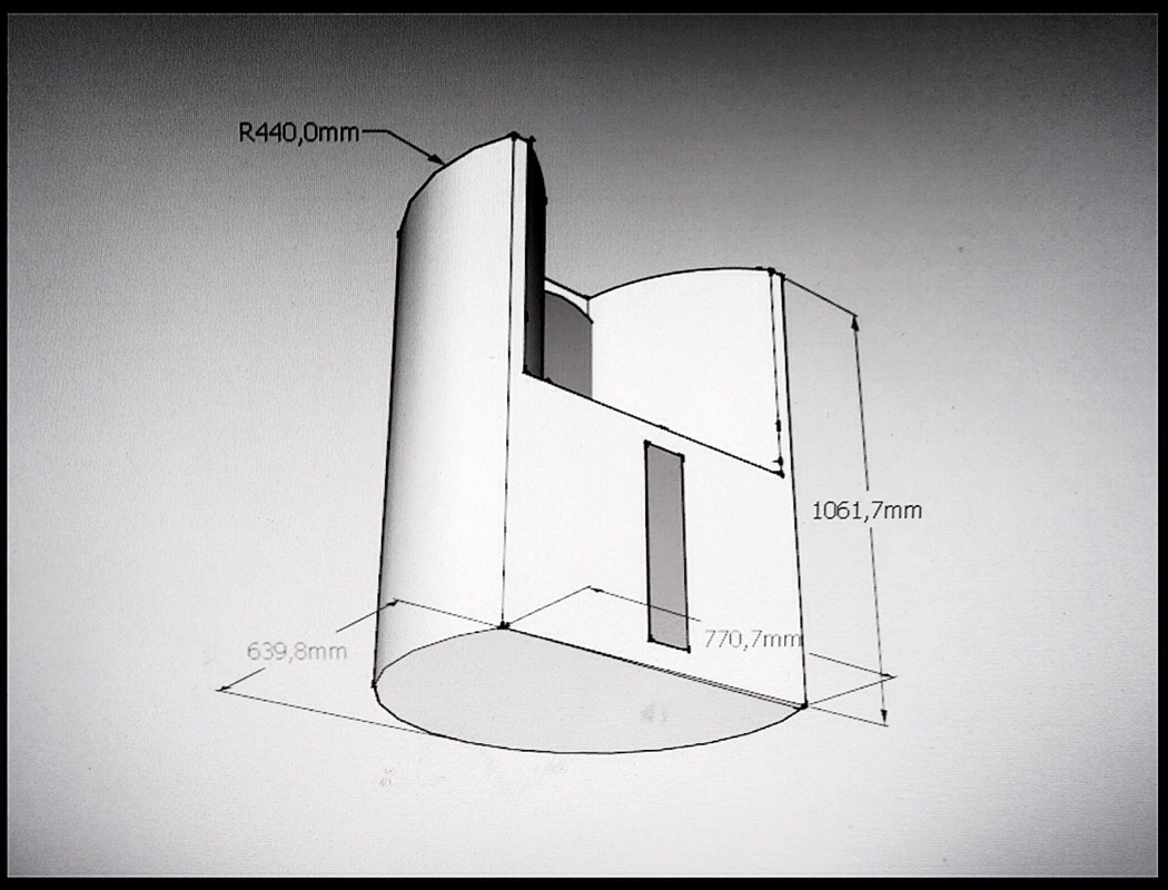

RE: Quoi de neuf en Monaco du Nord. - Sébastien - 11/12/2018 Gilles, elles sont sublimes ces VOT modernes!!! C'est toujours un réel plaisir de suivre tes réalisations. Côté mesures, tu as le -3 dB vers les 35 Hz. Comment as-tu pu réussir cela en gardant le même volume d'enceinte que la VOT originale? J'ai mesuré une fois des VOTT chez Olivier et le -3 dB est vers 55 Hz: https://forums.melaudia.net/attachment.php?aid=14308 https://forums.melaudia.net/showthread.php?tid=5864&pid=71382#pid71382 À+ Sébastien RE: Quoi de neuf en Monaco du Nord. - sanfrancisko - 11/12/2018 J'allais poser presque la même question que Sébastien : comment arriver à ce grave (plus qu') honorable en gardant des volumes proches ? Franck RE: Quoi de neuf en Monaco du Nord. - nicolasd - 11/12/2018 L'accord du BR peut-être ... RE: Quoi de neuf en Monaco du Nord. - Bamboufou - 11/12/2018 Merci Sebastien ! La majorité du temps on peut lire qu'il faut éloigner les VOT des murs pour obtenir une bonne reponse, pour ma part, j'ai toujours placé mes VOT très pres des murs dans les angles de la piece, du coup j'exploite au mieux la bande passante ( j'avais a peu prés la meme reponse avec mes VOT précédentes ) ! En revanche la forme de VOT Xline linéarise la bande et contribut aussi je crois a ce résultat ! RE: Quoi de neuf en Monaco du Nord. - Bamboufou - 11/12/2018 Nicolas, c'est vrai que mon event n'est pas celui d'origine et j'ai en plus fait une correction d'impédance sur le filtre ! Ne pas oublier non plus que la mesure est prise au point d'écoute ( point qui est déterminé et imposé par les dimensions de ma pièce ) ! RE: Quoi de neuf en Monaco du Nord. - JM Plantefeve - 11/12/2018 Bonsoir Gilles, Tout ce travail est magnifique. Je viens de me dire que le penser était bien, ...mais que l'écrire serait mieux. Bravo à toi, Jean-Marc. RE: Quoi de neuf en Monaco du Nord. - Bamboufou - 11/12/2018 Merci Jean-Marc ! Pour ceux qui veulent connaitre les dimensions : RE: Quoi de neuf en Monaco du Nord. - Baoui - 11/12/2018 Bonsoir Gilles. Entre cette dernière et la Xtrem quel est ton ressenti en terme de différences .? RE: Quoi de neuf en Monaco du Nord. - ALTECMANIAC - 11/12/2018 Salut Gilles, je suis curieux de ton avis quant aux différences d’ecoute par rapport à tes VOT , que j’avais écoutées, avec filtre 6Db et ensemble moteur + pavillon ONKEN, écoute qui m’avait beaucoup plu , musicale et vivante, malgré un positionnement des enceintes en coin , pas forcément académique ! Je crois qu’une petite visite s’impose ! Stéphane M. RE: Quoi de neuf en Monaco du Nord. - Bamboufou - 11/12/2018 ALTECMANIAC a écrit :Salut Gilles, je suis curieux de ton avis quant aux différences d’ecoute par rapport à tes VOT , que j’avais écoutées, avec filtre 6Db et ensemble moteur + pavillon ONKEN, écoute qui m’avait beaucoup plu , musicale et vivante, malgré un positionnement des enceintes en coin , pas forcément académique ! salut Stéphane je travaille sur le filtre là, des que les premières impressions et émotions fuseront, je te dirais ce qu'il en est ! J'attends ta visite avec impatience ! |
