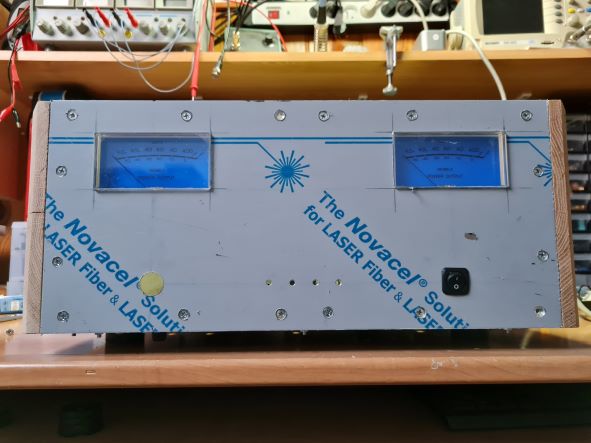

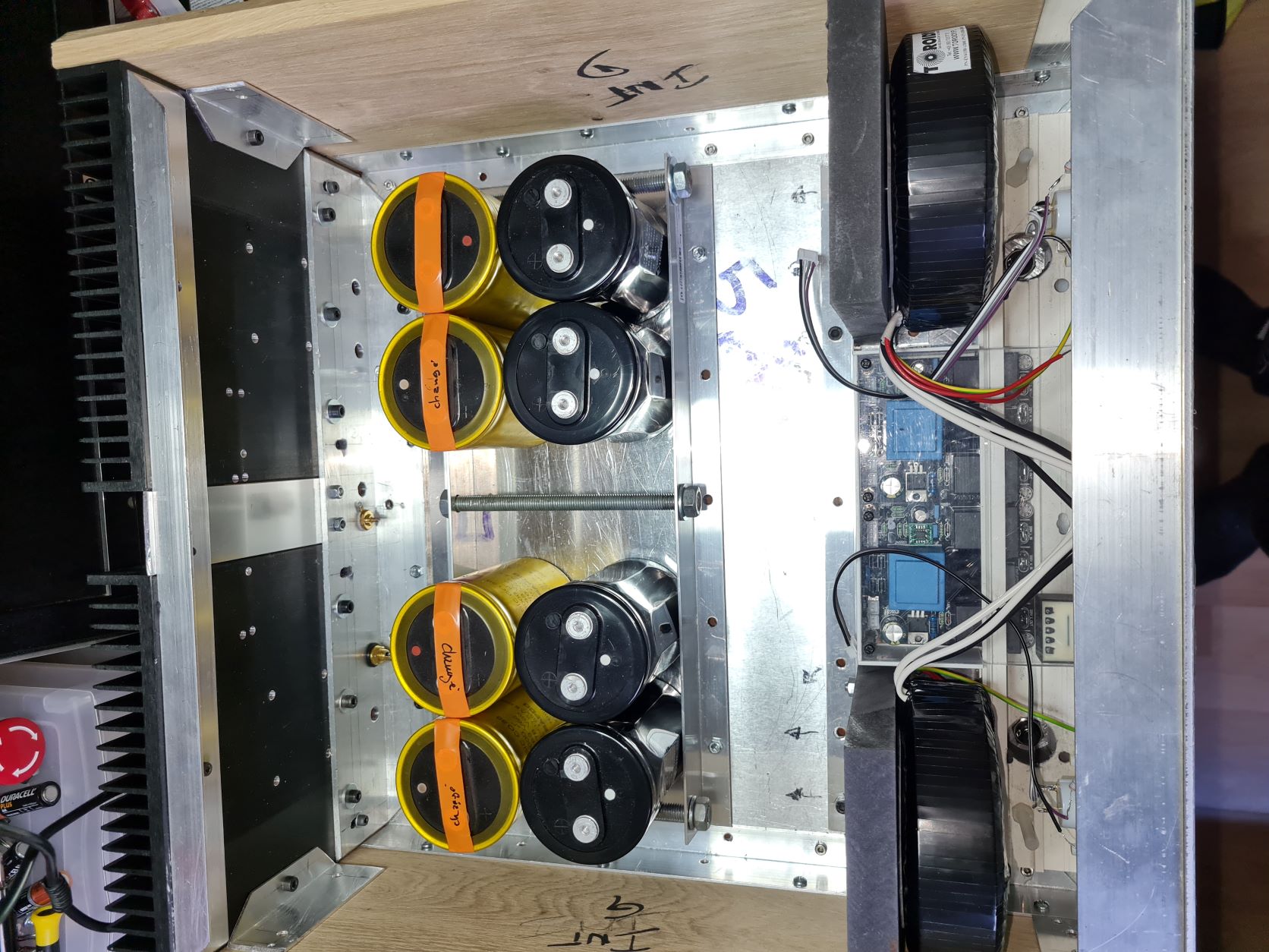

Ce week end, j'ai un peu œuvré. Montage à blanc pour vérifier si tout ce met bien en place.
Pour la double isolation, j'ai utilisé de la goulotte (le dessus n'est pas mis en place), de la cornière plastique et du plexiglas. Plus la gaine thermo-rétractable je pense être aux normes.
Bon, il reste encore du travail !

(05/03/2023-18:47:03)HaH a écrit : Ce week end, j'ai un peu œuvré. Montage à blanc pour vérifier si tout ce met bien en place.
Très bien Dominique,
Une belle architecture ! Jean-Marc.

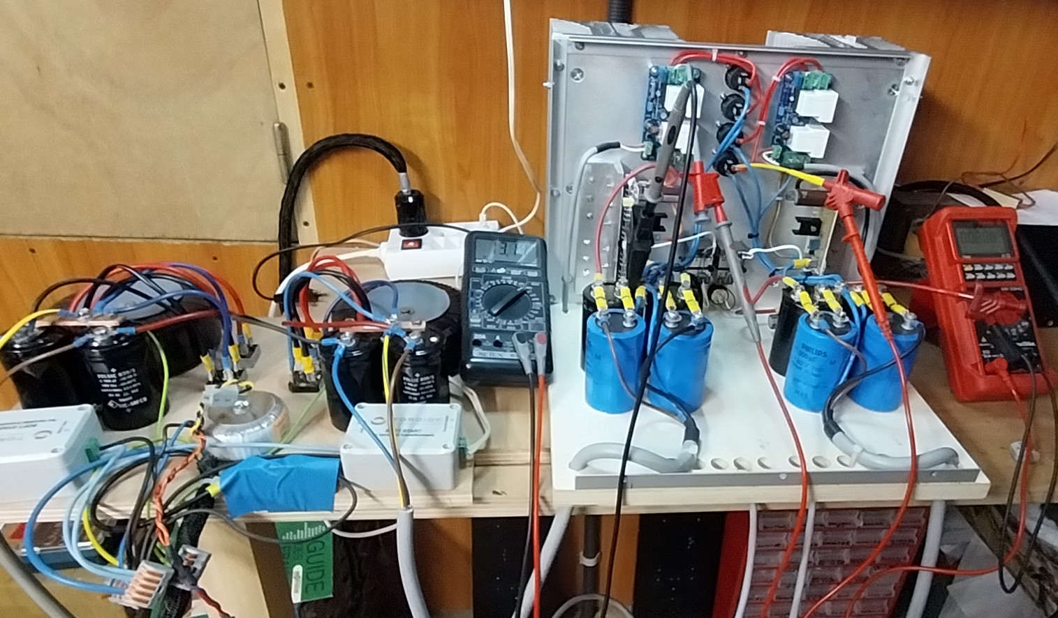

Comme audiophonic m'a annoncé  ce matin que ma commande de connecteurs  Powercon  ne serait pas disponible  avant début  avril, j'ai  câblé l'alimentation  sur une planche de contre-plaqué et je viens de mettre en route, il va resté  sous tension pendant plusieurs  jour et les essais sur le système  sera pour fin de semaine.
