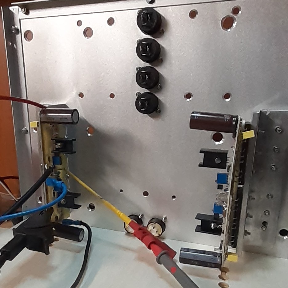

le deuxieme canal à été mis sous tension cet après midi avec succès, des radiateurs ont été rajouté sur les drivers pour la stabilité.
voila pour aujourd'hui.
bon weekend
Alain

Bonjour  Dominique,
Pour les multitours  je les avais  en stock, des 500 ohms réglé  à fond pour la première  mise sous tension  ce qui permet  un démarrage  sous faible intensité.
Les radiateurs  ont été  rajouté après  les  essais  du premier canal pour une meilleure  stabilité.
Au début  du projet,  je pensais mettre des alimentations à découpage  dans le même  boîtier puis j'ai  douté  du vieillissement  de cette al dans le temps, sûrement  une lubi de ma part.
Donc ,je vais avoir 2 boîtes, une pour 2 transfos,4 ponts de diodes+ 4  condo de 4700 et une pour l'ampli avec 4 condo  de 47000, de ce fait la boîte de l'ampli est surdimentionné.
Tu verras sur la prochaine  photo les radiateurs  sont énormes car je les avais en stock,et j'ai  quand  même 1,2 ampères  de courant de repos,les ampli sont dans une pièce  indépendante et de plus sous rampants l'été  la température  monte à 28, 30 degrés avec de tel radiateurs  je suis tranquille et les condos sont content.
Alain

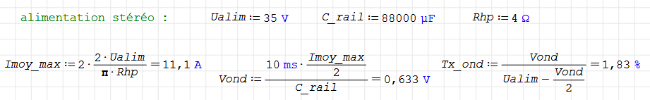

Si tu veux estimer l'ondulation quand la charge est maximale, ici avec 22mF + 2*33mF en condensateurs par rail d'alimentation :
Bien à toi, Jean-Marc.

Bonjour Jean-Marc,
Merci pour la décomposition de cet intéressant calcul.
En ce qui me concerne, les haut-parleurs de grave sont des SB34NRX75-6.
Avec 0,122 mF et une résistance Re de 4,2 Ohms, j'obtiens un taux d'ondulation de 1,25% (sauf erreur de calcul).
Avec 0,188 mF (0,022 + 0,1 + 0,066) le taux d'ondulation serait de 0,82%.
Intuitivement, avec des valeurs aussi importantes, j'aurais pensé que le taux d'ondulation aurait été moindre !
Comme quoi, rien ne vaut le calcul...
J'aurais la place de mettre les (0,1 + 0,066) voire remettre des 0.22 dans le boitier d'alimentation, mais à la mise en service de l'ensemble, il y aura intérêt de mettre un "Soft start" efficace  Big Grin
