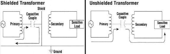

(22/01/2023-07:50:12)HaH a écrit : Je prévois deux transformateurs Torique Audio grade de 2 x 25 V ; 300 VA, double redresseur et filtrage CRC ou CLC.
Des transformateurs avec écran inter-enroulements sont un très bon choix, particulièrement dans une construction double-mono, pour réduire le couplage par capacités parasites. Et n'hésite pas à favoriser le filtrage CLC, même avec une micro-inductance L. Chasse aux bruits HF.

Bonjour Jean Marc ,Dominique.
Cette semaine on a les 2 enfants alors  le bricolage va être  mis de côté de plus il fait froid dans l'atelier pour continuer  les perçages.
Intéressant  les schémas  des couplages avec écran,  pour ma part je suis encore dans le doute pour l'alimentation ( al à  résonance  ou classique) en crc ou clc j'ai  le nécessaire,  je vais  dans un  premier temps mettre en marche, on verra  après.

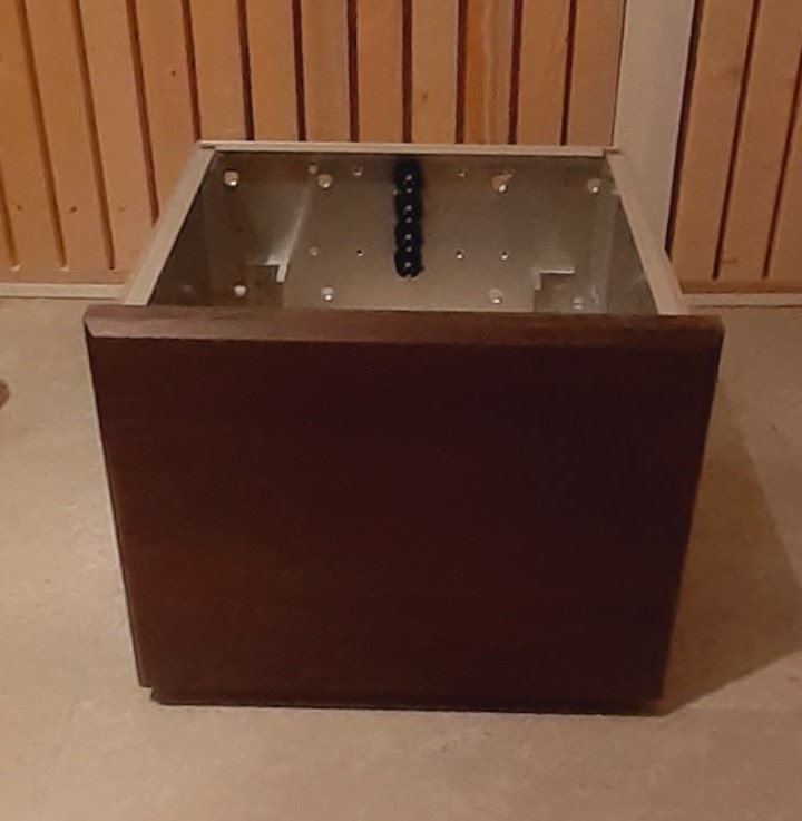

voilà, hier je me suis remis au travail coté mécanique.
dominique pour l'alimentation,sur mon balaise j'avais dans un premier temps mis transfo puis diode rapide condo de 10000micro farad ensuite résistance de 0.22ohms et pour finir condo de 22000 micro farad, puis j'ai remplacé les résistances par des selfs de 50 mh/5A et pour finir j' ai enlevé les selfs et c'est la que j'ai obtenu mes meilleurs résultats, mes transfo + mes 10000 micro farad sont dans un boitier séparé et relié à l'ampli par 50 cm de cable 6 mm.
alain.

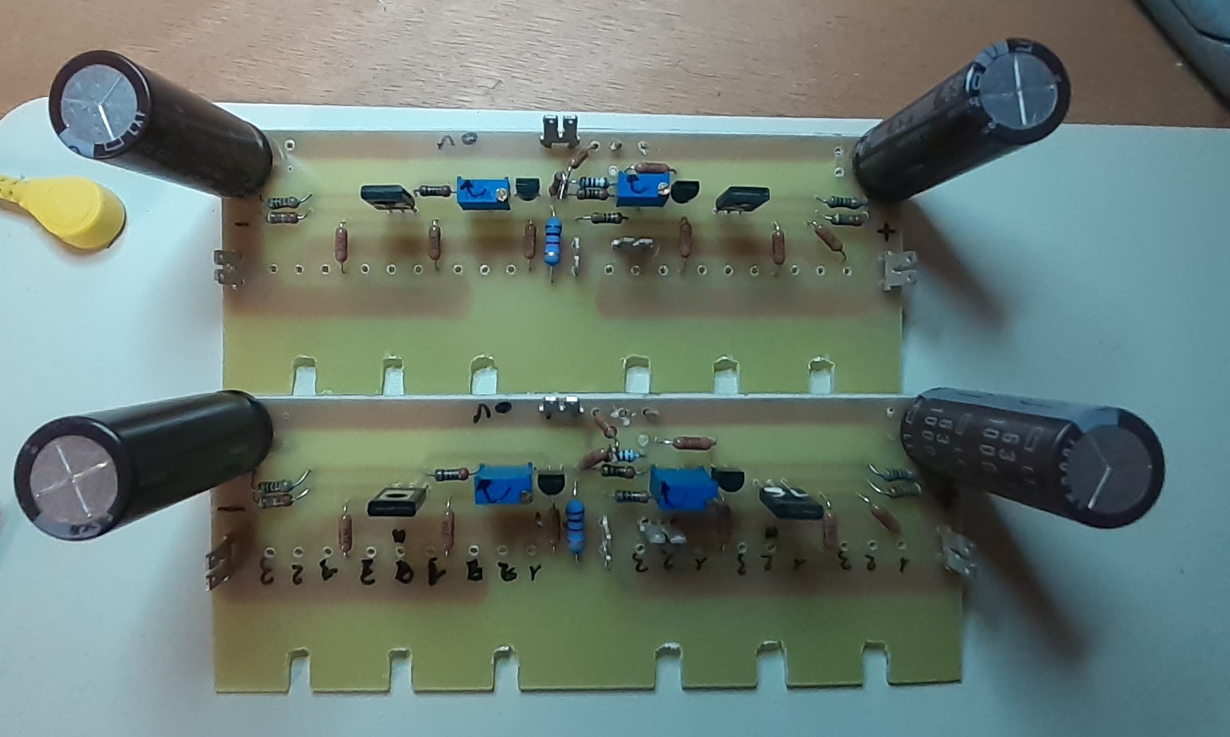

Bonjour à  tous,
Avancements sur les  cartes,
Restera les transistors  de puissance  et les perçages  de l'équerre  pour faire un essai.
Alain

Bonsoir Alain,
Beau travail sur le coffret, qui semble être un vrai Cube  Wink . Bonne continuation.
