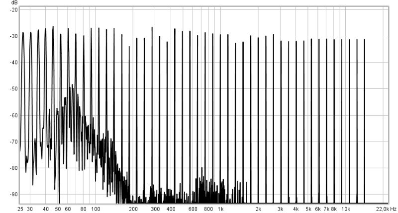

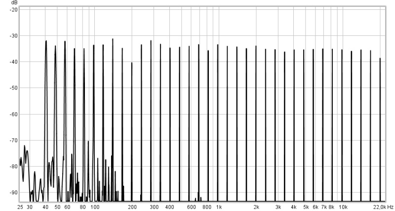

Etmo a écrit :On note également le très faible niveau de bruit de fond de ces mesures dans les basses fréquences.
Pas tant que ça, en captant à environ 80 cm, j'obtiens, à niveau
modéré/moyen et à partir de 40 Hz:
mais en partant de 27 Hz et en poussant au delà de 95 dBspl, ça se gâte sérieusement.

RE: Mesures et réglages à l’oreille - Etmo - 07/11/2020
Effectivement on voit bien l'impact de l'intermodulation.
Tu parles de 95db sur le 27hz ou sur le niveau global?
En gros il y a bien bien 10db en jeux.
Maintenant je questionne est sur la part de bruit que pourrait générer la pièce au point d'écoute surtout quand elle non traité.

RE: Mesures et réglages à l’oreille - jimbee - 07/11/2020
Etmo a écrit :Tu parles de 95db sur le 27hz ou sur le niveau global?
Tu utilises quoi pour générer le signal multi-fréquences?
Niveau global, avec 95 dB sur chaque composantes, je sais pas où on serait.. au moins 110 ?
A' 100 dB global la dim devient "monstrueusement" audible .. sur ma mini chaine
(et à travers un casque en protection)
C'était avec Arta il me semble mais depuis Rew le fait aussi bien.
@ Mastro, prend un intervalle log, comme Neumann, sinon une bonne part de la dim sera invisible.
