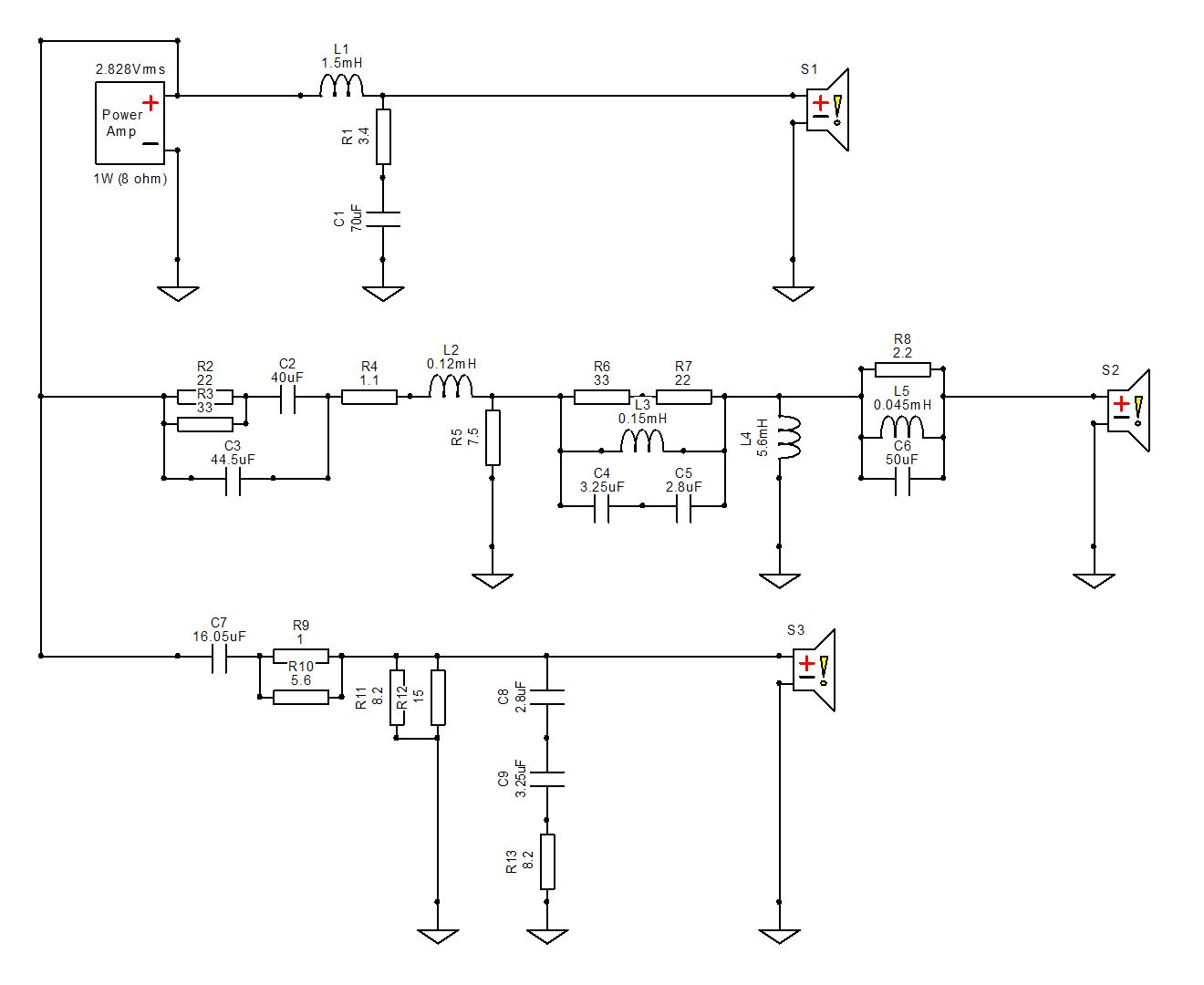

Le numérique a des inconvénients, mais le passif aussi car les composants du filtre sont eux aussi loin d'être passifs.
Que penser de ce filtre en 6dB/oct et son influence sur le signal? Il s'agit d'un filtre DUNTECH créé par John Dunlavy.
