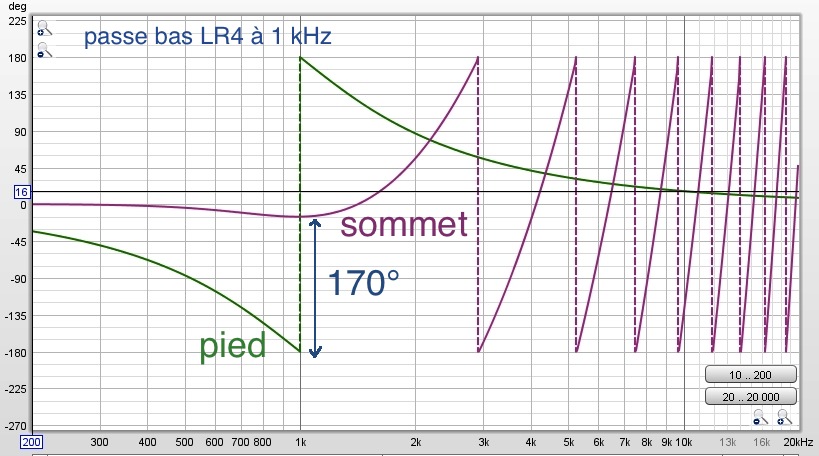

nicolasd a écrit :Certains se chamaillent pour savoir si il faut aligner sur le pied ou le sommet des pulses, mais qu'est-ce que cela représente comme écart et est-ce vraiment significatif pour les systèmes que nous avons avec des transducteurs assez écartés, dont l'alignement au mm est foutu dès que l'on bouge la tête de 10cm ... en gros, cela en vaut-il la peine ?
Pour une voie grave ou sub filtré en pb à 100 Hz, l'écart entre pied et sommet de l'impulsion varie
jusqu'à 8 ms environ - c'est selon les pentes du filtre -
c'est énorme relativement à la phase de fc de 100 Hz,
si on espère maitriser le raccord avec la voie supérieure.
Pour un LR4 c'est 170° en équivalent déphasage à fc :

jimbee a écrit :Pour une voie grave ou sub filtré en pb à 100 Hz, l'écart entre pied et sommet de l'impulsion varie
Ok j'étais sur qu'on allait me la faire avec du grave ... Déjà, à mon avis pour choper le départ du pulse d'une voie sub dans une pièce ça doit être chaud ... je propose la méthode expérimentale inverse:
On aligne positionne le sub à une distance connue de la voie supérieure (montage provisoire, genre qqs ms suivant l'axe du micro). Donc on connait les positions relatives, on mesure et on observe comment sont calés les pulses pour retrouver le délai connu ... ensuite on sait donc comment caler les pulses.
RE: Solve LF delay : REW + USB mic + VituixCAD - jimbee - 13/04/2020
nicolasd a écrit :Ok j'étais sur qu'on allait me la faire avec du grave ...
Que ce soit du grave ou pas, c'est à considérer en valeurs relatives,
pour un LR4 c'est 170° d'erreur - si on les alignait sur les sommets d'imp. - quelque soit la Fc.
