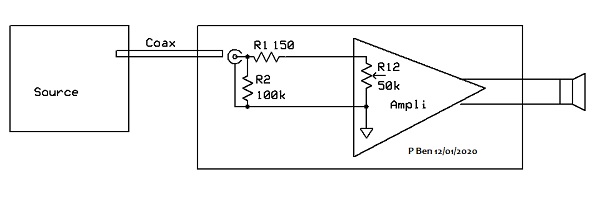

RE: Sifflements ET Améliorations de l'entrée ampli - p ben - 13/01/2020
p ben a écrit :Bonjour,
Il semble .... que les amplis sifflent quand on leur branche une source, préamp ou cd selon les essais décrits plus haut...Et qu'ils cessent de siffler lorsqu'on met un 'bouchon'...donc que l'on court circuite l'entrée, au niveau du connecteur d'entrée, du moins c'est ce que je comprends.
Cela amène deux réflexions :
- Il n'y a pas d'isolation DC à l'entrée de l'ampli, donc la source peut en modifier gravement le point de fonctionnement si elle fuit.
- Il faudrait tester avec un bouchon ayant une résistance d'environ 1 Kohm placé au bout d'un câble de liaison, donc à la place de la source.
Peut être qu'une simple isolation DC (condensateur série) suffirait à ramener l'ordre.
Aussi,..... en venir à bout avec une simple résistance en série dans l'entrée (au ras du connecteur), coté ampli et de quelques centaines d'ohm, comme un grid stopper !.
L'essai d'un autre ampli serait aussi une bonne façon de mettre en évidence le rôle de l'ampli...enfin, presque à coup sur.
Pascal
Je résume mon message #33, qui semble être passé inaperçu.
Le test avec un autre ampli a été fait, pas celui du câble avec le 'bouchon au bout !
Quant au petit montage à essayer, il a déjà fonctionné dans des cas similaires (son effet est d'ailleurs comparable à celui des ferrites préconisées par Yves)...çà ne prouve rien mais cela vaut peut être le coup !
Schéma joint.
P Ben
