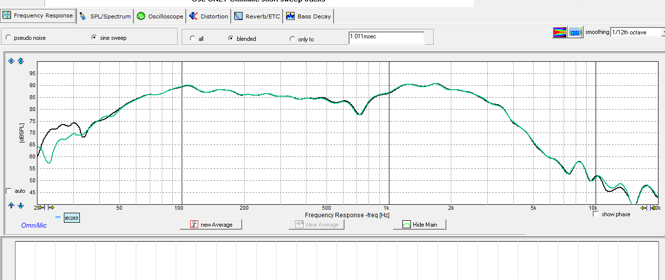

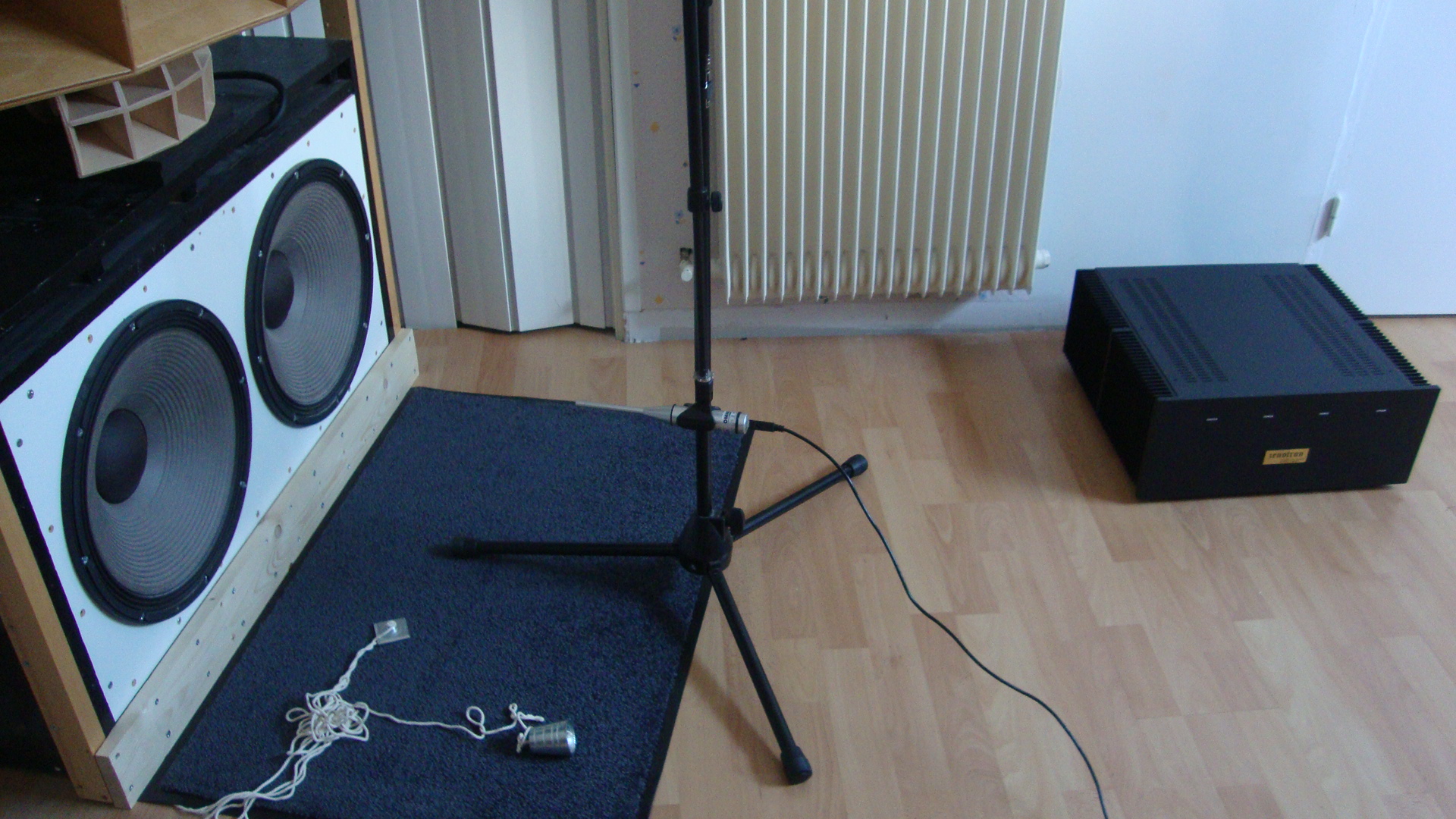

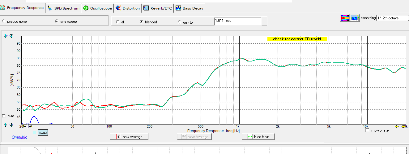

J'ai tenté des "paillassons"...
A noter un vrai fil à plomb et à droite le "ZENOTRON" qui va peut-être se métamorphoser en "SPHINX"! Concernant les "paillassons" leur efficacité semble minime, lors de la mesure sur les faital une bosse à 65 Hz (courbes 2) a disparue, par contre sur la mesure des 2035 (courbes 1) ! est-ce significatif ??? Je vais continuer à chercher "des tapis épais"...

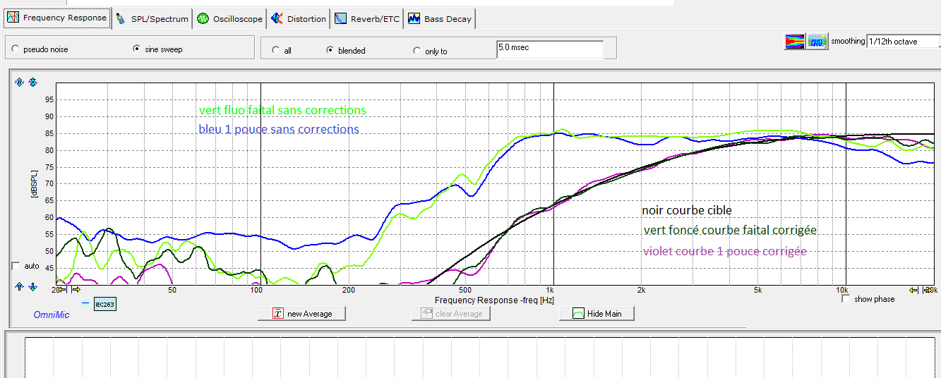

J'ai refais des essais avec une autre compression 1 pouce, et j'ai boosté de +3 dB à 40 Hz... Impeccable...

Pour mesurer le paillasson (ils sont fous ces audiophiles), il faut mesurer à une distance double et ne pas fenêtrer (all plutôt que blended). Pour cette fois aussi observer les réflexions précoces.
