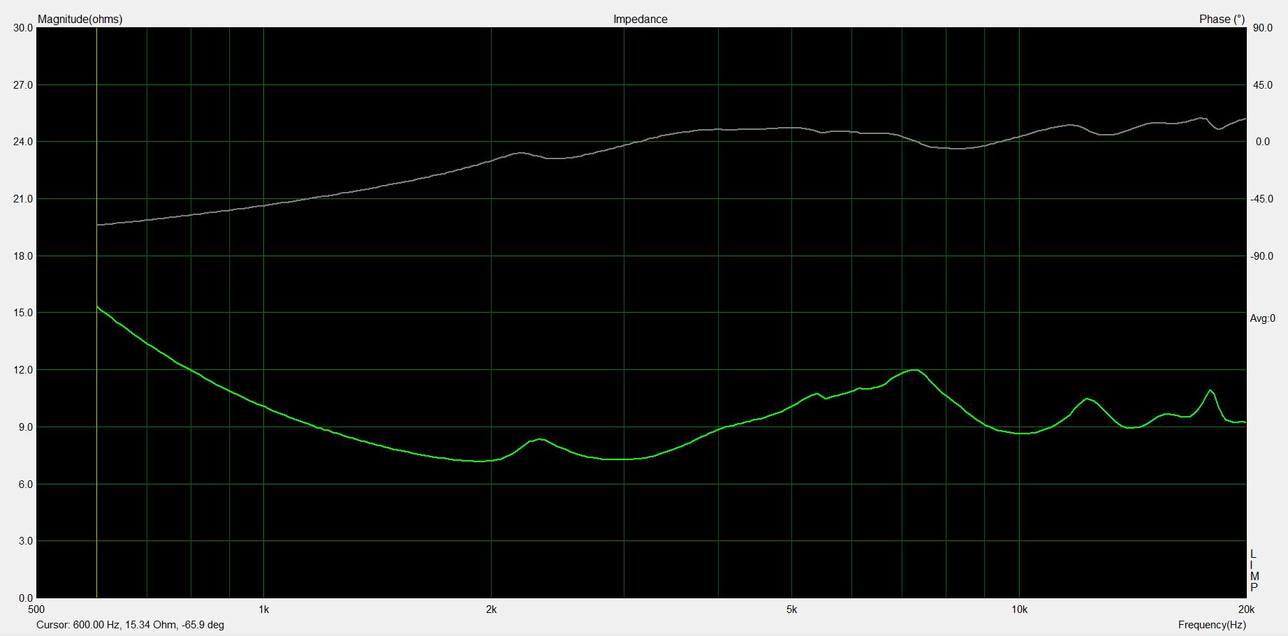

Sinon, dans l'attente de mes JA4281B, j'aimerais bien leur courbe d'impédance, si vous avez, afin de préparer un filtre d'essai (18db Butt à 12Khz, dans un premier temps, à moins que vous n'ayez testé mieux)...

RE: Yamaha S6215HT-3 Speaker System - Dominique-Tanguy - 29/11/2014
Comme promis, voici la mesure d'impédance du tweeter Yamaha 4281B :

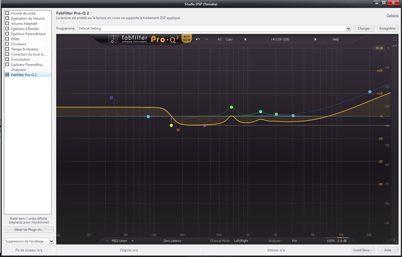

Les enceintes sont filtrées avec très peu de composants passifs, uniquement selfs et condensateurs (pente acoustique 24db). pas de résistances, pas de circuit d'égalisation ou de compensation.
Les raccordements se font à 500 et 11000 Hz. Je raccorde le tweeter sur la coupure naturelle du médium. C'est un filtre 2+2 voies, car j'utilise un sub que je raccorde sur la coupure naturelle du grave. Le double 38 et le 1505B couvrent de 65 à 11000 Hz.
L'égalisation et corrections de niveau sont faites par Jriver et le plugin Fabfilter.
Voici les corrections :
