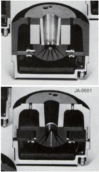

RE: Qu'utilisez vous en tweeter - archib170 - 21/04/2014
bonjour
et une pièce de phase particulière et différente de la version alnico JA 6670
peut être le secret de sa musicalité (ou de sa différence).

RE: Qu'utilisez vous en tweeter - jeanphilippe - 22/04/2014
Je pense que le secret réside effectivement dans la piéce de mise en phase mais surtout dans la membrane, aucune résonance ou compression de l'air derriere la suspension comme toutes les compressions, ces pattes qui supportent la membrane sont une superbe invention.
RE: Qu'utilisez vous en tweeter - nicolasd - 22/04/2014
jeanphilippe a écrit :Je pense que le secret réside effectivement dans la piéce de mise en phase mais surtout dans la membrane, aucune résonance ou compression de l'air derriere la suspension comme toutes les compressions, ces pattes qui supportent la membrane sont une superbe invention.
Oh mais Yamaha n'a rien inventé, ce principe existait sur les vieux hp, avec des spiders en bakélite découpée ... mais repris ici pour des compressions, c'est pas con, et ça permet plus de débattement ...
Pas nouveau mais Yamaha est le seul à l'avoir appliqué à une compression, le probléme sur les tad 2001 entre autre vient justement de la cavité entre la suspension et l'arriere de celle ci c'est à dire la plaque de champs, l'entrefer... Des résonnances qui se ressentent à l'écoute et aux mesures. JBL faisait une décompression à l'arriere de la membrane du 2405, sur les premiers, plus apres, certainement pour un probleme de coût.
