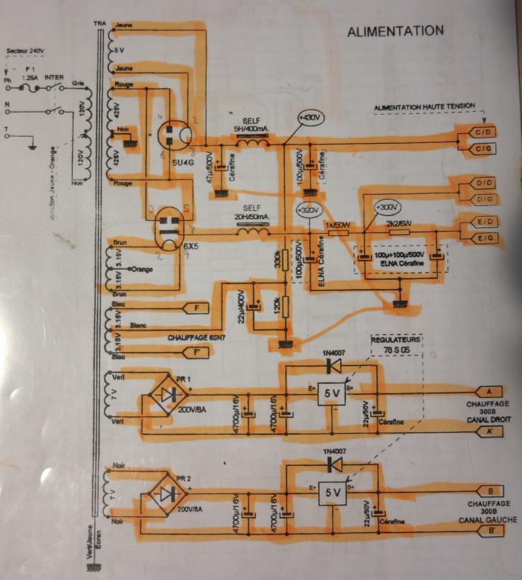

Bonsoir Alain, bonsoir à tous,
Mon 300B SE est un Quest Audio Note DIY doté d'un transfo interstage.
L'alimentation des filaments a recourt à des 7805 basiques (1 par tube). J'ai un temps incriminé cette alimentation car mes tube 300B JJ Tesla duraient 6 mois et quelques semaines avant que leur filament ne rende l'âme. J'utilise maintenant et depuis pas mal d'années des 300B Valve Art (idem Shuguang 300B-98) qui font preuve d'une longévité exemplaire.
Ci-joint l'alimentation de mon 300B : 5U4G pour la HT des 300B et 6X5 pour la HT des 6SN7.
