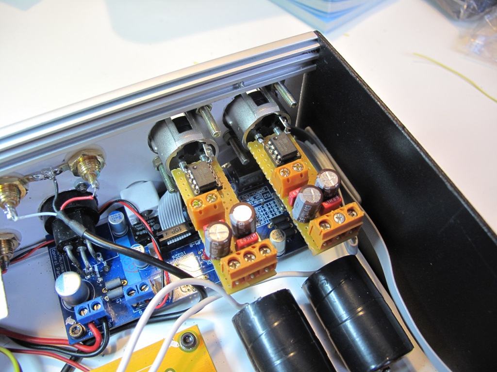

Je me suis doté d'un ampli professionnel Proline 3000 dans le cadre de l'ajout d'un caisson sub à mes VOT (https://forums.melaudia.net/showthread.php?tid=2504). Les connecteurs d'entrées de cet ampli sont bien entendu en XLR symétriques.
Mon DAC NOS AD1865 SRPP devait donc évoluer pour fournir des sorties D et G symétriques sur XLR en plus des sorties sur RCA.
- C'est chose faite grâce à l'emploi de DRV134 de Burr Brown montés directement à l'arrière des XLR.
