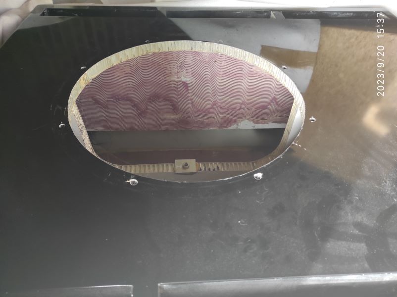

Bonsoir Audio Pavillon,
Avec un peu de retard, les photos de mes caissons Onken en Dérénid:
Couronne pour montage AR
Cloison de rigidification + découpe AR HP + vis vérin [attachment=48735
Ouverture fixation couronne en Fertal
Vue d'ensemble  extérieure
J'avais déjà communiqué sur la réalisation de ces caissons dont la réalisation est assez fastidieuse, mais ça en vaut la peine.
Aucun amortissant , pas de vis , colle aéronautique pour coller les événts et les dessus/dessous , pointes obligatoires pour éliminations rapides des vibrations qui ne restent pas  prisonnières dans les cloisons comme une "caissse" en bois .
Le grave est ainsi bien défini , très vif ... le 20 Hz est - 3 dB avec le 416 8 A  .
Si d'autres interrogations je me ferai un plaisir de les satisfaire , mais faudra  pas être trop pressé ...
Belle soirée
JR
RE: Recherche anti-vibratoire - lamouette - 02/02/2026
Excellent JRblues , merci!
Donc c'est du nid d'abeille aluminium et il n'y a pas de sable.
As tu une idée du module d'élasticité du matériau en mpa , histoire d'avoir une idée de la rigidité?
La différence avec ma proposition c'est surtout que les 2 parois sont reliées physiquement. Mais j'imagine que la finesse des feuilles d'alu limite beaucoup la transmission.
Tu sembles montrer ainsi , comme je l'avais expliqué, que la rigidité peut compenser le poids moindre et que dans le grave il peut être contre productif d'abuser des absorbants ou des parois top peu rigides.
C'est bien un rapport masse/rigidité/dimensions
