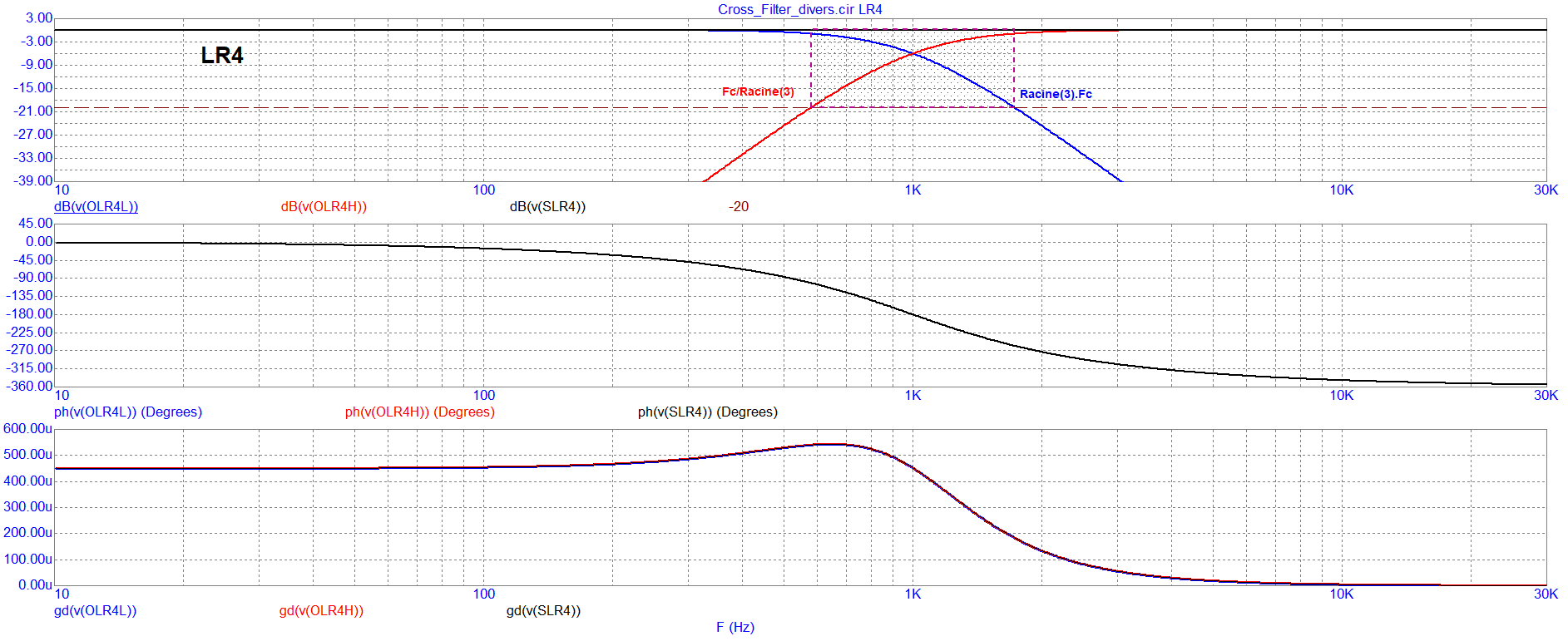

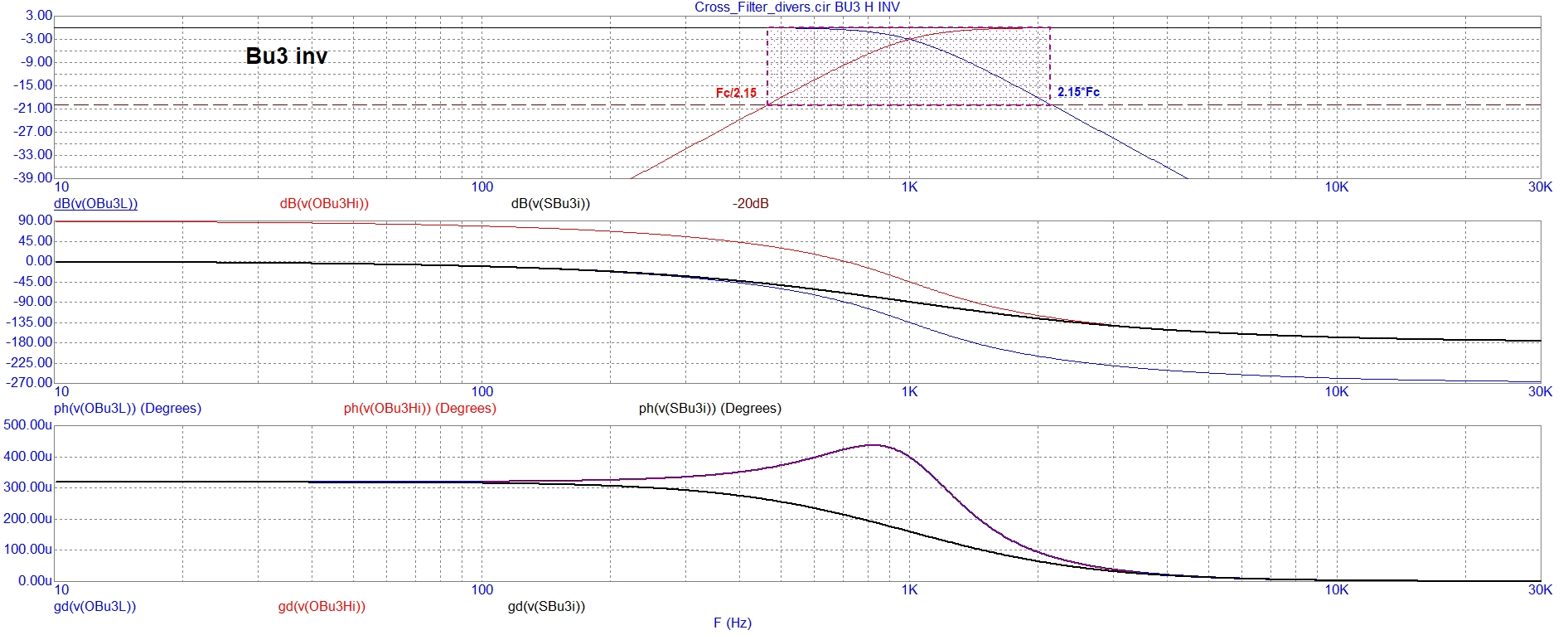

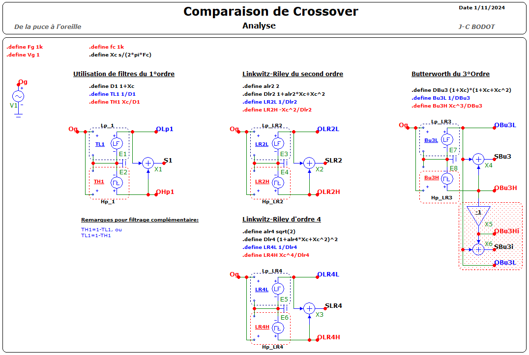

RE: Recouvrements 2 - mastro - 04/11/2024
(04/11/2024-11:34:28)JCB a écrit :
mastro a écrit :les deux voies du but3 inv sont en quadrature de phase .
Ce qui est valable dans les deux cas. En dehors du fait que l'inversion ramène le canal du 3° quadrant au premier ce qui est vu (à tort ) comme un passage d'un retard relatif de phase à une avance.
oui effectivement , but 3 et but 3 inversé , tous deux en quadrature de phase (90°) ,
ce qui change entre les deux c'est le déphasage de la sommation but inv 180° vs but non inversé 360°.
les voies Lr4 pb ,Lr4 ph et sommation sont synchrones , avec un déphasage global de 360°.
[Image: 2xz7LIj.md.jpg]
[Image: 2xz7imb.md.jpg]
[Image: 2xz7Pku.md.jpg]

Ce qui me chagrine dans la définition du chevauchement des filtres selon la méthode de Forr, c'est l'analyse des courbes de réponse en pression dans l'axe qui a été proposée, que j'appelle courbe " 10 locquée en 20 "
[Image: attachment.php?aid=43480]
Par ailleurs, Greg,  message 7 de " recouvrements " , nous alertait déjà sur la réponse en puissance du LR4 par rapport à celle du Butt3 :
[Image: attachment.php?aid=43248]
Un poil de mathématiques nous montre que nous comparons sur cette courbe " dis-loquée en vain ", une courbe de réponse en puissance, celle du Butt3, avec une courbe de réponse en pression dans l'axe, celle du LR4.
La sommation faite sur Butt3 est en 10log(pb) + 10log(ph) , en puissance donc, alors que la sommation faite sur LR4 est en 20log(pb) + 20log(ph) , en pression donc. C'est choquant.
Il se trouve que la réponse en puissance du Butt3 est identique à sa réponse en pression dans l'axe, mais en toute rigueur, on ne peut pas comparer sur le même graphique des puissances en 10log et des pressions en 20log.
Donc, pour ce qui me convient, et comme nous entendons bien avec nos oreilles la réponse en puissance, et non la réponse en pression dans l'axe, il faut comparer les courbes de réponse en puissance.
Elles suffisent à mon sens à expliquer la possible différence subjective ressentie entre ces 2 topologies de filtre.

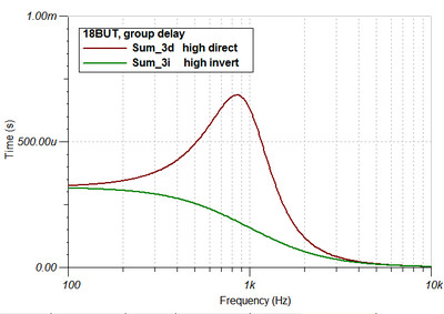

RE: Recouvrements 2 - œdicnème - 04/11/2024
Ce qui distingue le plus les sommes des voies d'un 18BUT
quand l'une d'elle est inversée est le group delay

RE: Recouvrements 2 - JCB - 04/11/2024
Ragnarsson a écrit :Le problème posé oublie de mentionner les hypothèses de mise en oeuvre sans lesquelles les deux types de filtrages ne peuvent être comparés qu’en théorie très partielle.
Pas vraiment dans la mesure ou les écoutes, le placement dans la pièce, l'état de l'air, ..., sont considérés constants, seule la topologie du filtre intervient. Chercher la différence de sensation à travers le seul filtre de séparation ne me semble pas à coté de la plaque .
L'une des caractéristique du Bu3 inv est que l'écart de phase max entre les deux extrémités du registre audio, des signaux L+H sommés est de 180°. Autrement dit celui d'un filtre d'ordre inférieur type LR2. La courbe du gd s’approche également de celle du LR2.  Par contre la zone de recouvrement (basée sur le masquage) du Bu3 inv est réduite significativement vis à vis de celle du LR2.
