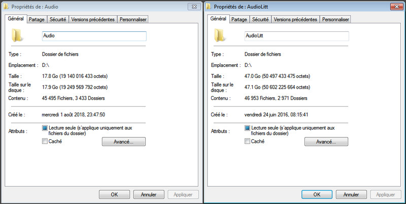

bien avant d'ouvrir ce fil, j'ai cherché et recherché
le fameux article sur le net ainsi que dans ma maigre collection
de fichiers sur l'audio dont le nombre relevé ce matin figure
sur les images ci-dessous.
Je ne suis pas encore arrivé à mettre la main sur la confrontation
entre filtres classiques dont traite l'article mais ne désespère point.
Cdt.
