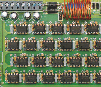

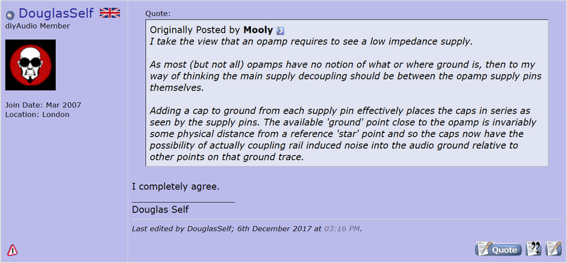

Il me semble que Cyril Bateman (avec qui j'ai été en relation) soutenait cette idée, de même que Douglas Self dont voici deux images pour illustrer mon propos. Certains sauront reconnaître le circuit avec son armée de NE5532, un petit condensateur gris de 100 nF à l'épaule.
Il existe des supports d'amplis-op où l'on retrouve un petit condensateur placé entre la plaquette et la puce. On peut faire mieux mais c'est un peu plus risqué : souder le condensateur sur l'AOP de façon à ce que ses pattes soient au plus près de celles d'alimentation de l'ampli-op.

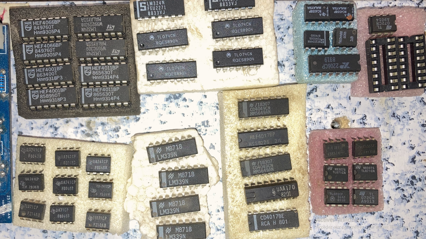

[Image: ya1y.png]
[Image: cz7t.png]
Des vieux stocks poussiéreux !! pas de 5534 !!
Cdt.
Boris,
J'utilise presque tout ce que vous avez en photo.
Les 741 pour la gestion des moteurs eq. au 4558.
Accessoirement les LM324. Ils sont universels
Les cellules de Johnson c'est à dire les 4017 avec des vieux pic genre 16f84 ou plus récents en gestion des afficheurs.
Les autres porte logiques servent pour plein de choses.
Les tl0xx j'en raffole grave.
Je vois que vous avez du ne5534 pour l'usage audio sur le support mousse bleuté à côté du (xr)2206 qui est un générateur hf carré, sinus, triangle... (aïe aïe les fêtes ça donne des réponses bizarres! Sad )
plus ancien que le max038.
Il y a du ne555, de l'opto 4n35
Les lm339 je les utilise peu, sorry.
