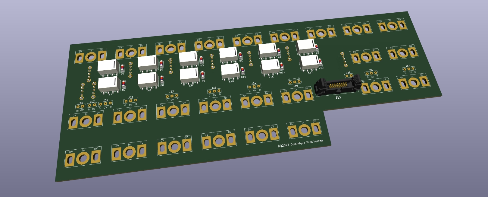

En attendant voici à quoi ressemble la commande Khozmo. L'afficheur OLED est très grandet visible de loin. (z'ont pensé aux vieux  Big Grin )
Dans un premier temps je vais le mettre en passif dans une boite genre tupperware (pace que c'est transparent et que y a pas besoin de faire une fenêtre pour l'afficheur Wink ), pour évaluer ses capacités, puis viendra l'étape de réaliser des PCB qui vont bien avec, et tests (bzzz , ronflette etc... au cas ou).

Mais : 300mA ! Mais ça va consommer plus que le préamp lui-même !!
RE: Le préampli Grand_Floyd : Vous en rêvez ... Grand_Floyd aussi !!! - Grand_Floyd - 02/11/2023
Sous 5V ça fait 1.5W mais ça dépend aussi du nombre de relais collés. J'ai observé un maximum de 374mA, soit 1.87W
