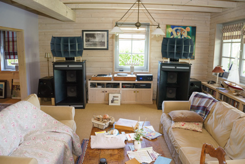

RE: Yamaha S6215HT-3 Speaker System - Dominique-Tanguy - 03/09/2017 La configuration actuelle en image : RE: Yamaha S6215HT-3 Speaker System - Dominique-Tanguy - 01/07/2018 Depuis un an, plusieurs changements. Positionnement des enceintes, plus près du mur arrière. Travail sur les évents, qui sont maintenant quasiment bouchés. Les 4 3882 Yamaha sont essentiellement chargés par un pavillon tronqué, qui est efficace jusqu'à environ 100 Hz. Ils travaillent mieux dans cette condition, le bas medium est formidable de clarté, et "rapidité" (réponse impulsionnelle ?). La voix de Brel, dans "mon père disait" est incroyable de réalisme... Le deuxième effet est que j'ai pu obtenir un raccordement parfait avec une courbe cible Butt 18db en passe haut à partir de 80 Hz. Les magnat sont maintenant utilisés de manière différente, les haut-parleur étant orientés vers l'avant, un de chaque côté. Le raccord est bon, mais le filtre du Magnat est un 24 db. J’envisage l’achat d'un amplificateur Lab Gruppen IPD-2400 avc un DSP intégré qui m'offre une sélection plus large de pentes de coupure, et plus de puissance. Le résultat est déjà assez époustouflant... Le son est doux, naturel mais très "claquant". Le Lab Gruppen va t-il appporter quelque chose par rapport aux 170 watts intégrés des Magnat ? A suivre... RE: Yamaha S6215HT-3 Speaker System - Dominique-Tanguy - 22/07/2018 Pour illustrer ces derniers changements, je joins une mesure au point d'écoute que j'ai réalisée hier avec REW à la demande de Mastro. (Il faut décompresser le fichier). Le Lab Gruppen est intégré au système depuis deux semaines. Très belle construction. http://unepassionaudiophile.fr/wp-content/uploads/2018/07/180721-DT-point-ecoute.7z RE: Yamaha S6215HT-3 Speaker System - pvrx - 22/07/2018 Bonjour Dominique-T, Intéressant, très belle réponse. La mesure n'est apparemment pas calibrée en niveau. A quelle puissance as-tu effectué cette mesure ? La distorsion montre des pics très importants (10 %) notamment vers 130, 180 et 460 Hz, visibles sur toutes les harmoniques. Ca pourrait ressembler à des résonances mécaniques (résonances des boîtes elles-mêmes ou d'objets dans la pièce). Le fichier ne permet pas d'accéder à l'analyse temporelle. C'est dommage, ça permettrait d'affiner l'analyse. Concernant le LabGruppen, quid de l'écoute ? Cet ampli produit-il un bruit de fond audible ? Pascal RE: Yamaha S6215HT-3 Speaker System - Dominique-Tanguy - 22/07/2018 Bonjour Pascal, Le Lab est ėquipė d'un petit ventilateur, que l'on entend à proximité, quasi imperceptible depuis le point d'ėcoute sans modulation. A l'écoute, la technologie moderne et le surcroit de puissance ne creusent pas le trou avec les amplificateurs intėgrės des Magnat, mais apporte quand męme un peu plus d'impact dans les forte. Le point fort vient surtout des possibilitės offertes par le DSP intėgré. Pour les distorsions, cela pourrait peut être venir d'un pied de lampe que j'ai posė (bêtement) sur l'enceinte pendant mon bricolage... A vérifier. Mesure faite au niveau d'écoute normal, 75 à 80 db, mais en mono. RE: Yamaha S6215HT-3 Speaker System - jimbee - 22/07/2018 pvrx a écrit :Intéressant, très belle réponse. En effet, et les premières réflexions sont discrètes. Chapeau! pvrx a écrit :Le fichier ne permet pas d'accéder à l'analyse temporelle. C'est dommage, ça permettrait d'affiner l'analyse. Avec une version récente - (19 beta 8) - si. RE: Yamaha S6215HT-3 Speaker System - Dominique-Tanguy - 22/07/2018 J'ai refait quelques mesures au point d'écoute, (en enlevant la lampe ).On en avait déjà parler, mais faire des sweeps au point d'écoute est vraiment difficile... La position du micro, à quelques cm près, peut tout changer. Concernant la distorsion, les pics ont disparu, mais là encore, la chaîne de mesure n'est pas fiable car sans rien changer à la configuration, les valeurs changent beaucoup. La dernière est effectuée à un niveau plus élevé (il faut se boucher les oreilles). J'ai branché le loopback pour obtenir une référence temporelle. C'est bizarre, pas moyen de joindre un fichier ZIP ou TXT ce matin... http://unepassionaudiophile.fr/wp-content/uploads/2018/07/180722-DT-Mesures-PE.7z RE: Yamaha S6215HT-3 Speaker System - xn - 22/07/2018 Mis à part une grosse résonance à 48 Hz, rien à redire. La pièce est très bien amortie. L'impulsion est inversée (polarité inversée), mais ça n'a aucun impact. Manque peut être un peu d'aigu. Coté phase ce n'est pas terrible, mais normal en passif ou IIR. Il doit aussi certainement matière à améliorer l'alignement qui ne semble pas optimal. RE: Yamaha S6215HT-3 Speaker System - Dominique-Tanguy - 22/07/2018 L'alignement a étê reglé en son temps avec l'aide de Jimbee, mais à partir de mesures faites à 130 cm. Les mesures de phase sont postėes plus haut dans ce même sujet. Tous mes visiteurs le disent, le système est moyen, mais la pièce est formidable ? RE: Yamaha S6215HT-3 Speaker System - pvrx - 22/07/2018 C'est apparemment rentré dans l'ordre... Le spectrogramme montre une résonance très marquée juste sous 50 Hz (la pièce, l'évent ?), et un peu d'encombrement au-delà de 300 Hz, notamment dans l'octave 300-600 Hz, en plein dans le médium, mais ça n'est pas dramatique, c'est très propre. Ca fait penser à des vibrations de parois. Pascal |
