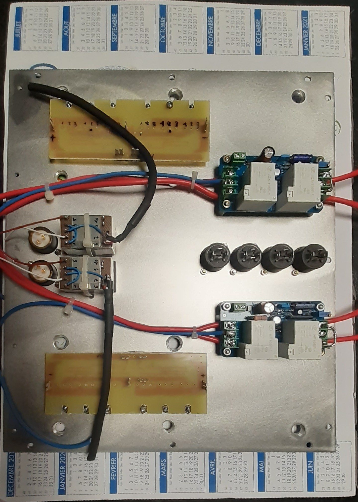

RE: ceci est un Cube... - abr - 16/01/2023
La journée supravox est resté gravé dans ma mémoire,
ci- joint une photo de la face arriere, plaque alu de 300mm*350mm
qui va servir de support a toute l'electronique sauf l'alimentation,
a ce propos j'avais dans l'idée d'éssayer une alimentation a résonnance suivi d'une banque de condensateurs, si certaine personne sont calés dans ce domaine,ils sont les bienvenu.

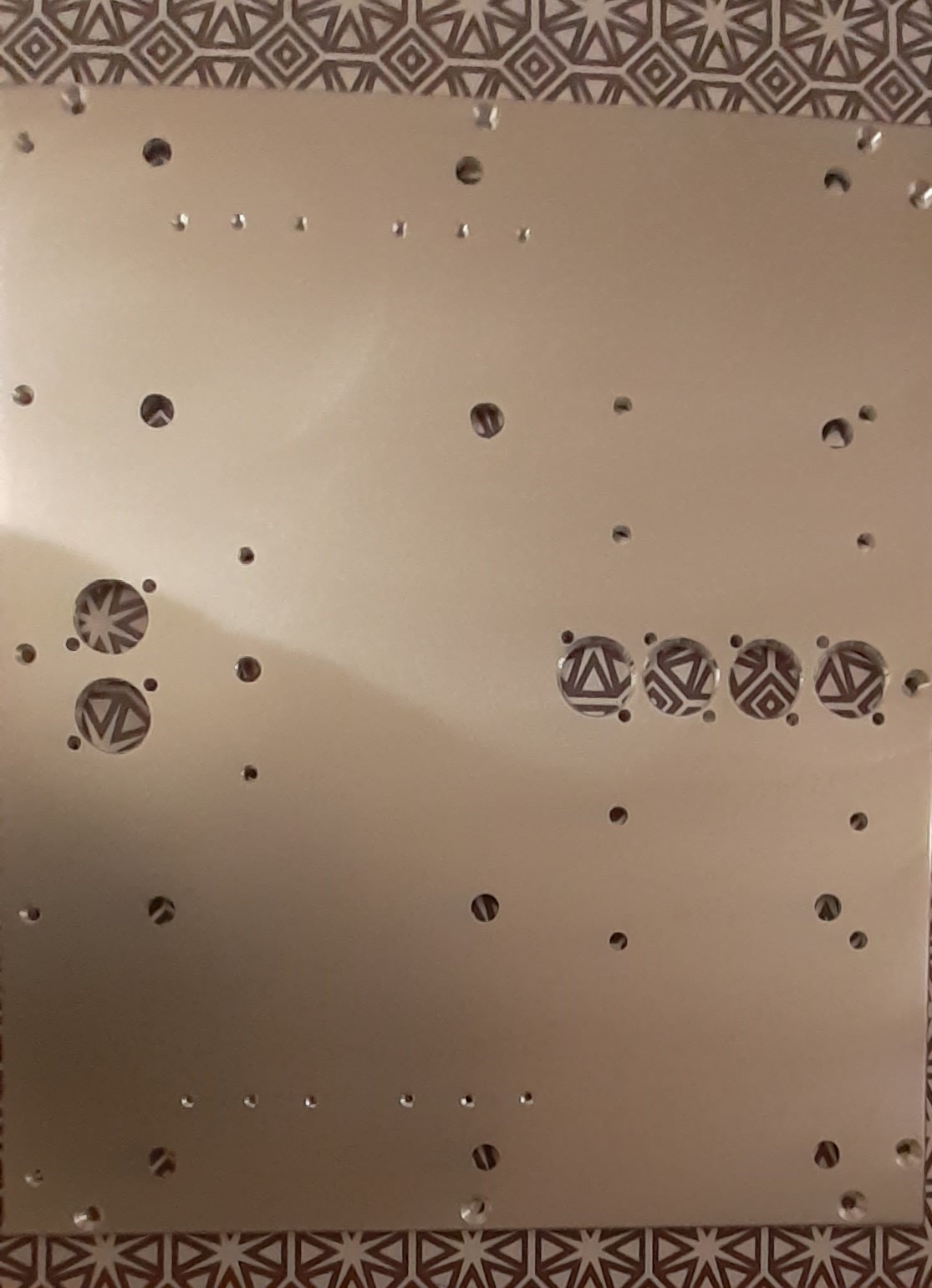

Roncq,eh oui le temps passe vite,
on peut dire merçi à Jean Marc d'organiser de telle réunion.
La tension d'alimentation sera de +et - 30 volts continu, si on enlève la tension de dechet, il va sortir 150 watts sur 4 ohms.
pour l'esthétique, c'est un essai, pas de boitier tout fait et de plus mes ampli sont dans une pièce technique.
ci- joint une photo de la plaque arriere ou sera rassemblé toutes les cartes sauf l'alimentation.
Alain
