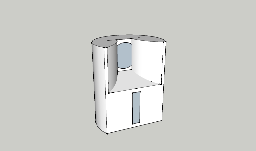

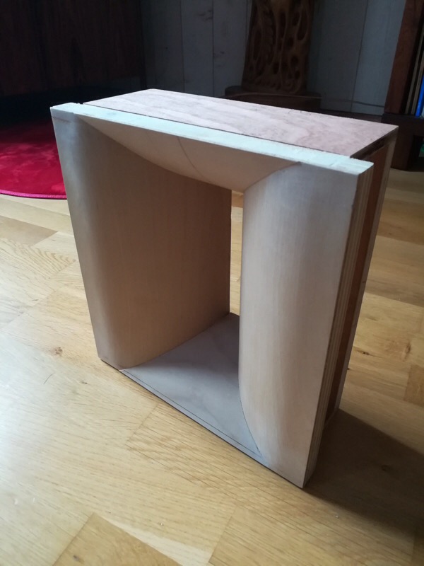

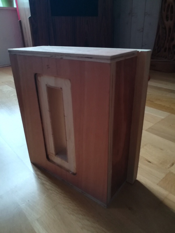

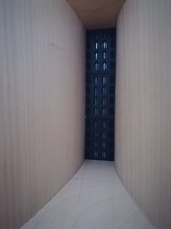

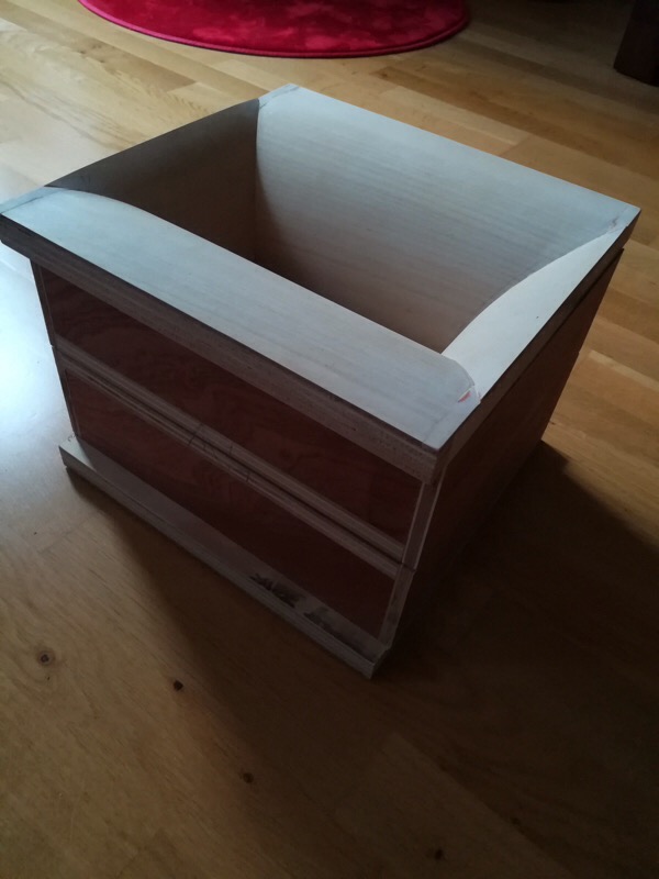

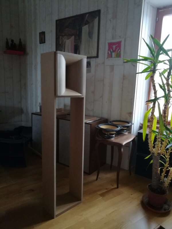

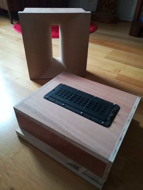

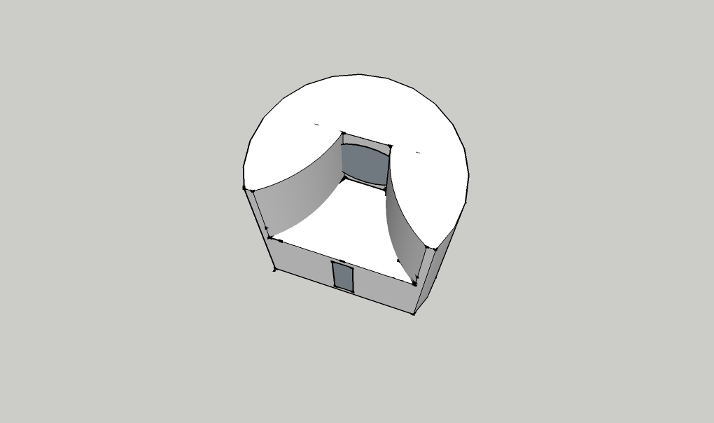

RE: Quoi de neuf en Monaco du Nord. - Bamboufou - 05/08/2018 Devoir de vacances : mes VOT version X-Line ! RE: Quoi de neuf en Monaco du Nord. - Bamboufou - 05/08/2018 mais comme ces enceintes demandent beaucoup de temps ( collage des multiplis ), je bosse aussi sur une nouvelle petite deux voies a base de hp Néo 8 Bollender pavilloné en dipôle ! Des photos prochainement . RE: Quoi de neuf en Monaco du Nord. - jys - 05/08/2018 Oh !...les NEO8 entre tes mains, que du plaisir à venir... A+ RE: Quoi de neuf en Monaco du Nord. - Bamboufou - 11/08/2018 merci Jean-Yves quelques photos de l'avancement des travaux ! RE: Quoi de neuf en Monaco du Nord. - Bamboufou - 11/08/2018 RE: Quoi de neuf en Monaco du Nord. - Bamboufou - 11/08/2018 le hp est encastré a mi hauteur dans le pavillon. RE: Quoi de neuf en Monaco du Nord. - Bamboufou - 11/08/2018 puis on referme le tout . RE: Quoi de neuf en Monaco du Nord. - Bamboufou - 11/08/2018 le pavillonage doit commencer au bord des trous des cellules . RE: Quoi de neuf en Monaco du Nord. - Bamboufou - 11/08/2018 l'ensemble va aller dans la caisse qui recevra le hp de grave, mais doit pouvoir rester demontable ! RE: Quoi de neuf en Monaco du Nord. - jys - 11/08/2018 Bravo Gilles, ton enceinte est très bien conçue pour une écoute en dipolaire "vrai". De plus, elle est joliment proportionnée ![]() Bien cordialement, Jean-Yves |
