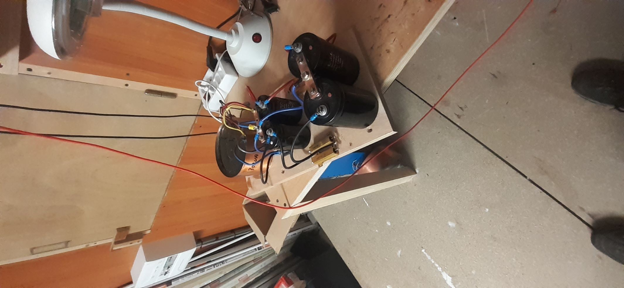

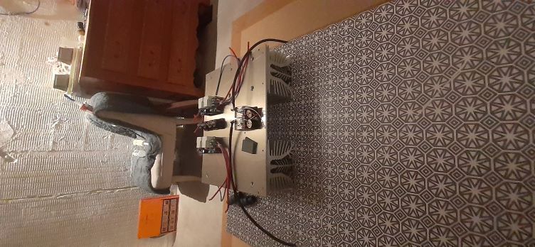

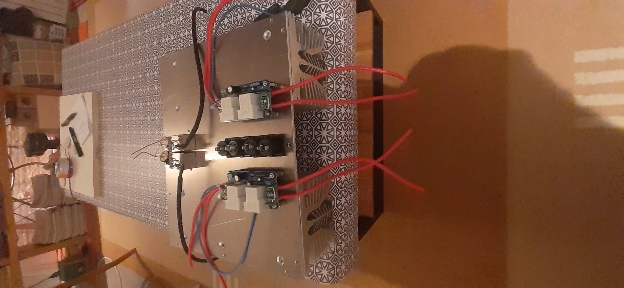

RE: ceci est un Cube... - Dominique-Tanguy - 09/01/2022 Bravo ! Très belle réalisation! J’aime beaucoup le style du coffret. RE: ceci est un Cube... - JM Plantefeve - 09/01/2022 (09/01/2022-10:39:19)HaH a écrit : ... je suis en filtrage actif (Synkron), d'où ce nouveau Cube ou plutôt Bi-Cube voire Twin Cube (un vote ?J'aime bien le Twin ! (en accord avec la mélodie de ma Ducat' )Côté alimentation, la barre est fixée par les LSK170 et leur VGD max de 40V. La SMPS Connex 2x36V doit pouvoir effectivement se régler à 35V, mais je trouve ton alimentation à Toroidy très bien construite (d'autant avec les barres de cuivre aux masses centrales !). Bravo pour ces belles réalisations, Jean-Marc. RE: ceci est un Cube... - François-D - 12/02/2022 Bonjour un petit aperçu de mes deux cube .les alim sont fini il reste la carte ampli a cabler, et percage et taraudage du dissipateur. François-D RE: ceci est un Cube... - damiendel1 - 01/04/2022 Bonjour à tous, sur quel composant jouer pour diminuer le gain de l'ampli ? Damien RE: ceci est un Cube... - JM Plantefeve - 02/04/2022 (01/04/2022-16:51:32)damiendel1 a écrit : sur quel composant jouer pour diminuer le gain de l'ampli ?Bonjour Damien, Le coefficient d'amplification est donné par le réseau résistif de contre-réaction. Avec les valeurs du schéma publié en message #1 : 1+1kΩ/68Ω=15,7. Ce qui donne 20·log(15,7)=24dB. Pour diminuer le gain, augmenter la 68Ω. Bien à toi, Jean-Marc. RE: ceci est un Cube... - damiendel1 - 02/04/2022 Impeccable, merci Jean-Marc. Cordialement Damien RE: ceci est un Cube... - Le Relais Sonore - 22/04/2022 Bonjour, Depuis la première présentation faite par Jean Marc je me dis qu'il faut que j'essaye ce Cube. Tout juste terminé d'aujourd'hui en voici un qui tourne depuis ce soir, et le son qu'il produit me plait beaucoup. Merci Jean Marc ! RE: ceci est un Cube... - JM Plantefeve - 24/04/2022 (22/04/2022-20:27:44)Le Relais Sonore a écrit : Depuis la première présentation faite par Jean Marc je me dis qu'il faut que j'essaye ce Cube. Tout juste terminé d'aujourd'hui en voici un qui tourne depuis ce soir, et le son qu'il produit me plait beaucoup. Merci Jean Marc !Bonjour Rémy, C'est un plaisir de lire ta satisfaction. Et bravo pour cette chouette réalisation. Merci à toi, Jean-Marc. RE: ceci est un Cube... - abr - 14/01/2023 Le Cube en triple push. Bonjour, Je connais Jean Marc depuis très longtemps et je peux dire que c'est grâce à lui que mon système à beaucoup évolué qu'il en soit remercie vivement. Je possède déjà 3 cube plus un ampli le balaise de son cru. Alors pourquoi un autre cube? Je suis en triamplification, le balaise alimente mes caissons de graves et 2 cubes se charge du bas médium et médium aiguë , l'idée d'avoir les 3 même ampli , avec le même gain et le même schéma pour avoir la même signature sonore me trottait dans ma tête depuis un moment, donc message à Jean Marc qui une fois de plus à répondu présent pour créer un nouveau circuit du cube en triple push pour alimenter les caissons de grave. Les circuits imprimé ont été fait par Atexa services très pros et super rapide. Voilà pour aujourd'hui, maintenant il va falloir faire un peu de mécanique ,trier les transistors et un peu de soudage. Bon week-end Alain RE: ceci est un Cube... - abr - 14/01/2023 bonsoir, ci joint quelques photos de l'avancement de l'ampli. alain une photo du circuit imprimé. |
