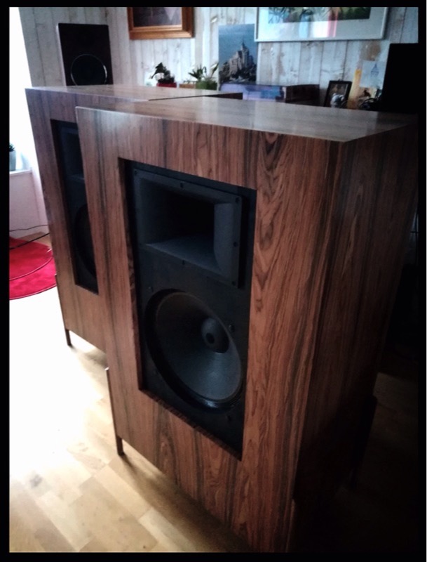

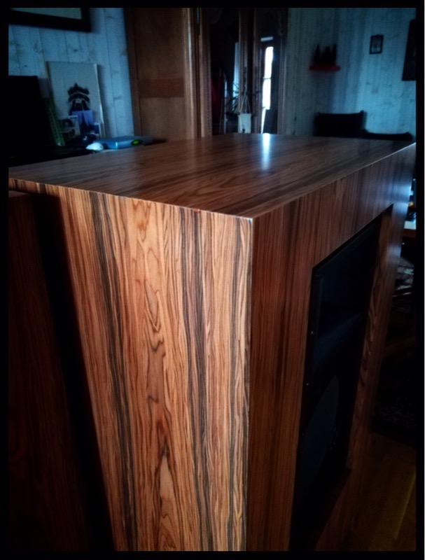

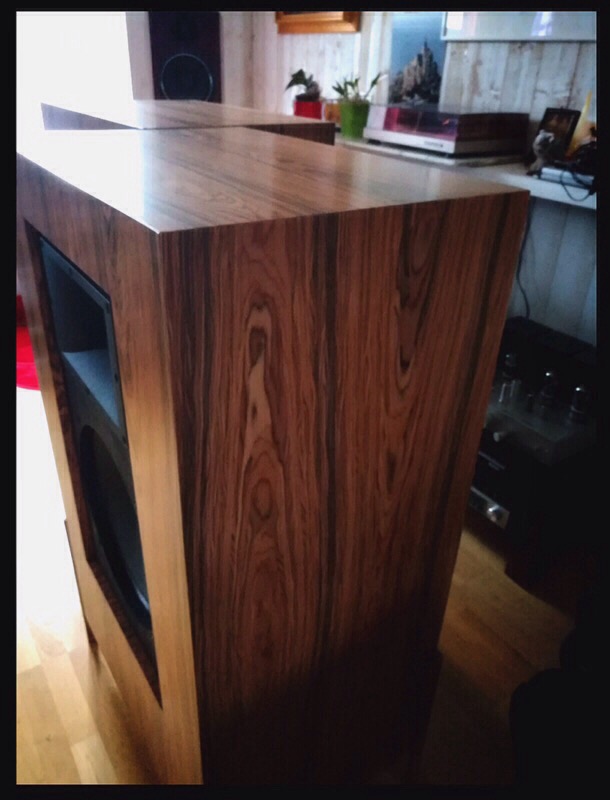

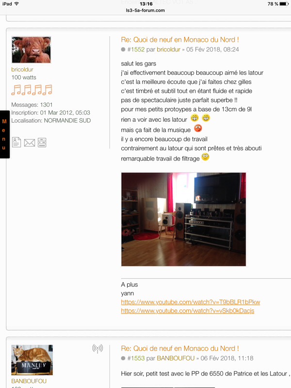

RE: Quoi de neuf en Monaco du Nord. - Bamboufou - 13/02/2018 Bricoldur du forum voisin est venu faire une écoute , je crois qu'il a été très surpris ! voila son compte-rendu : RE: Quoi de neuf en Monaco du Nord. - Bamboufou - 22/05/2018 Bonjour a tous . les repliques des Shindo Latour sont enfin finalisées , y compris la finition en placage Palissandre de Santos puis vernis . RE: Quoi de neuf en Monaco du Nord. - qui? - 22/05/2018 _ RE: Quoi de neuf en Monaco du Nord. - Bamboufou - 22/05/2018 Petit rappel pour ces enceintes Shindo Latour Deux voies filtré en 18db/oct hp de grave : Altec 416 8B hp medium-aigu : compression TAD 2001 et pavillon Paudio PH3220 . Bande passante : 25 hz - 20Khz à -3DB Hauteur ( avec ses pieds ) = 120 cm Largeur = 70 cm Profondeur = 46 cm RE: Quoi de neuf en Monaco du Nord. - Bamboufou - 22/05/2018 pour le filtre j'aime bien le 6 Db, mais là, j'ai du filtrer en 18 db pour arriver a ce que je souhaitais et il y a une correction d'impedance sur le grave aussi . RE: Quoi de neuf en Monaco du Nord. - astrom - 22/05/2018 bonjour, y'a pas à dire, elles ont de la gueule ,ces enceintes !! RE: Quoi de neuf en Monaco du Nord. - gilou - 23/05/2018 Bonjour Quel type de placage as-tu utilisé pour ces enceintes superbes? Gilou RE: Quoi de neuf en Monaco du Nord. - Bamboufou - 23/05/2018 Le placage est en Palissandre de Santos ! RE: Quoi de neuf en Monaco du Nord. - Bamboufou - 27/06/2018 Bonjour a tous . lundi dernier, j'ai eu le privilège d'écouter des tubes Western Electric 300B NOS que j'érome m'a aimablement apporter lors de sa visite pour écouter les Shindo Latour ! ces tubes donnent une aération et une finesse de définition particulierement remarquable ! La tenue du grave est aussi tres surprenante et donne un grave tres tendu ! le mariage avec les Latour est des plus réussi , au point que Jérome qui pensait ne jamais vouloir changer ses Shindo Petite Latour se verrait bien les remplacer par les Latour ^___^ . RE: Quoi de neuf en Monaco du Nord. - Bamboufou - 27/06/2018 |
