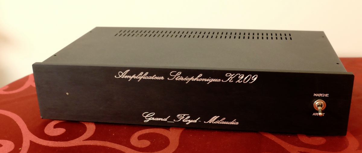

Le premier enfin terminé et réglé !
Façade à la Teksanyo.
J'ai ajouté un atténuateur à 5 positions qui fait 0, -3, -6, -9, -12 dB pour ajuster les niveaux à la grosse en multi (réglage fin au filtre).
Le câblage interne utilise principalement du multibrin argenté isolé PTFE utilisé dans le spatial et militaire (petit stock perso).
Pas encore écouté
Reste à monter le second (cartes câblées) avec alim bodybuildée ...
RE: LE KANEDA 209 selon Grand_Floyd (A vous de jouer !) - EBA - 12/11/2017
Salut Nicolas,
Beau boulot super look.

RE: LE KANEDA 209 selon Grand_Floyd (A vous de jouer !) - Grand_Floyd - 12/11/2017
Beau travail Nicolas!J'espère que tu vas trouver le ramage à la hauteur du plumage!
