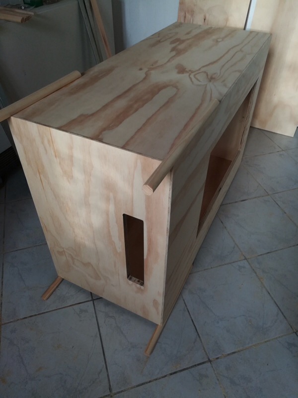

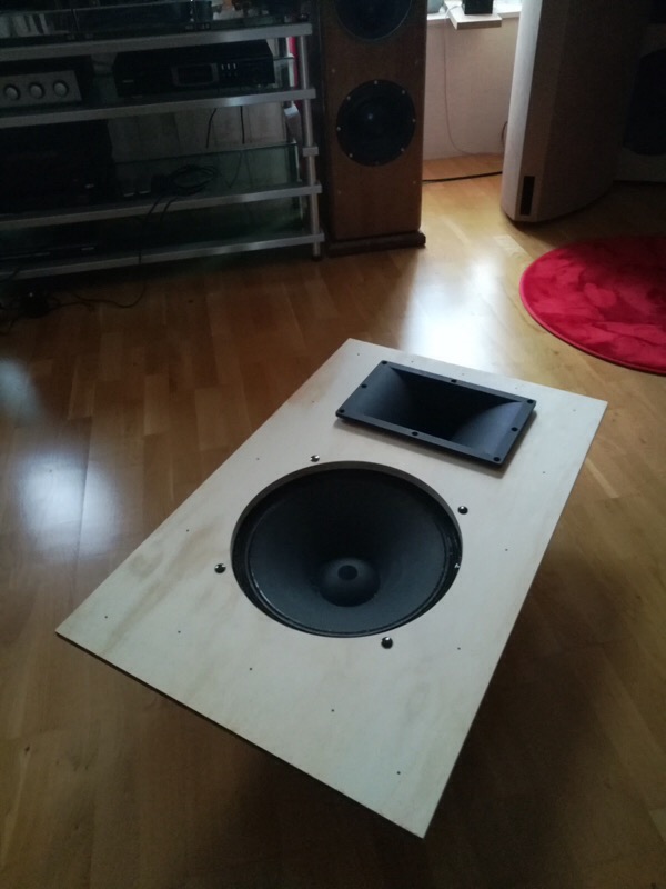

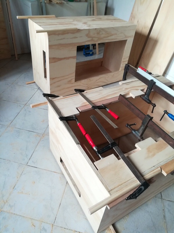

RE: Quoi de neuf en Monaco du Nord. - Sébastien - 27/12/2017 Inarrêtable Gilles, tu es inarrêtable! Y a-t-il une raison pour laquelle tu privilégies un 416-8B dans cette charge plutôt que le tant aimé 416A? Bon temps des Fêtes et bon projet, Sébastien RE: Quoi de neuf en Monaco du Nord. - Bamboufou - 27/12/2017 Sébastien a écrit :Inarrêtable Gilles, tu es inarrêtable! en fait le projet est venu du fait que j'ai une paire de 416 8B et des TAD 2001 qui dormaient sur les étagères . bien sur le 416 A sera toujours a privilégier dans tout les cas mais les 416 8B ne déméritera pas et est un très choix pour se coupler a la 2001 . Connaissant les qualités de la Petite Latour, je ne doute pas un instant des qualités de sa grande soeur ! RE: Quoi de neuf en Monaco du Nord. - stephane - 27/12/2017 Pour le pavillon Westrex Acoustilens 20/80, vous pouvez en parler avec les personne présente a ETF 2009, il l'ont écouté! http://www.melaudia.net/zfoto/etf09/steph/P1010536.JPG RE: Quoi de neuf en Monaco du Nord. - Bamboufou - 27/12/2017 merci Stéphane, je suis toujours preneur d'informations ! as tu eu la chance d'ecouter ces fameux westrex ? Dommage que ce matériel soit si rare, ce qui m'a conduit a utliser un pavillon de qualité qui s'intègre au mieux sur ces enceintes ! RE: Quoi de neuf en Monaco du Nord. - stephane - 28/12/2017 Oui, j'ai eu ce pavillon http://srsystemaudio.blogspot.fr/2009/08/realite-pavillon-westrex-acoustilens.html http://srsystemaudio.blogspot.fr/2009/09/details-lda-wt2-pavillon-westrex.html http://srsystemaudio.blogspot.fr/2009/11/nouvelles-pieces-wt2-pavillon-westrex.html RE: Quoi de neuf en Monaco du Nord. - Bamboufou - 28/12/2017 qu'as tu retenu de ce type de pavillon , les plus , les moins ? je suppose que tu a essayé d'autres type de pavillons , un compte rendu de tes experiences dans ce domaine serait très utile a beaucoup ^__^ . RE: Quoi de neuf en Monaco du Nord. - jeanphilippe - 28/12/2017 Bonjour Gilles, je suis toujours tes projets avec un grand intéret, tes réalisations sont toujours de bon gout, musicales et esthetiques. Bon j'espére te voir au pays du sourire bientot... Bonnes fetes de fin d'année à toi. RE: Quoi de neuf en Monaco du Nord. - Bamboufou - 04/01/2018 Latour work progress . RE: Quoi de neuf en Monaco du Nord. - Bamboufou - 04/01/2018 RE: Quoi de neuf en Monaco du Nord. - Bamboufou - 04/01/2018 |
