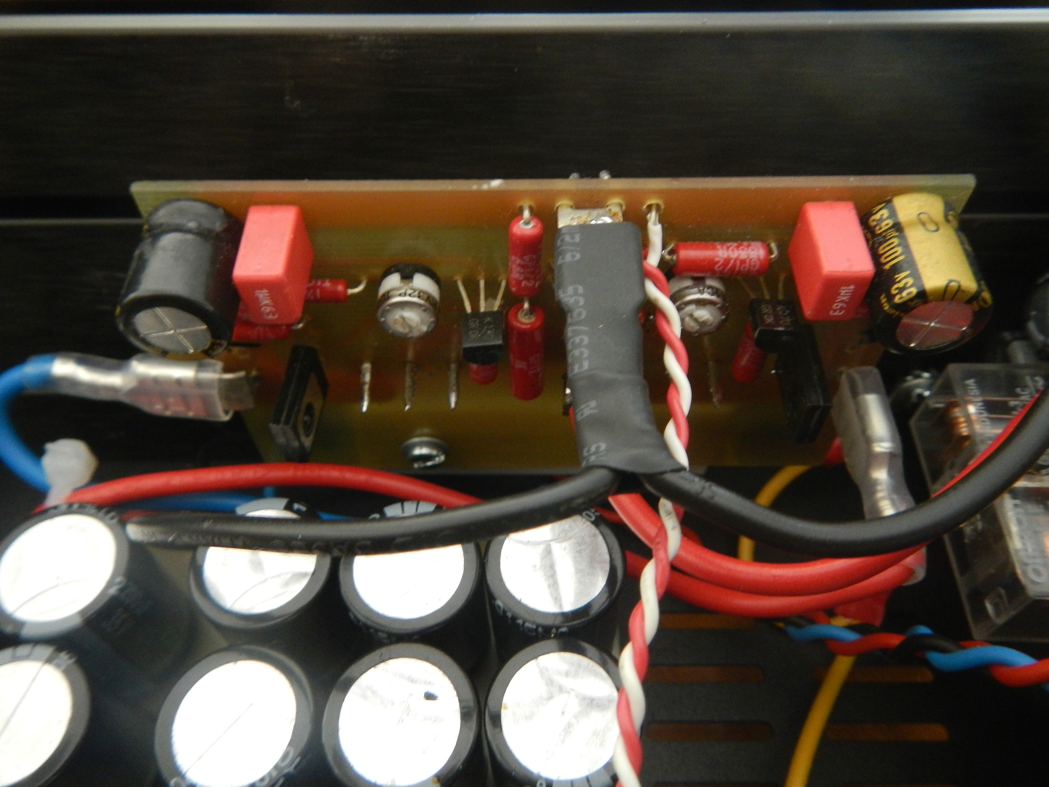

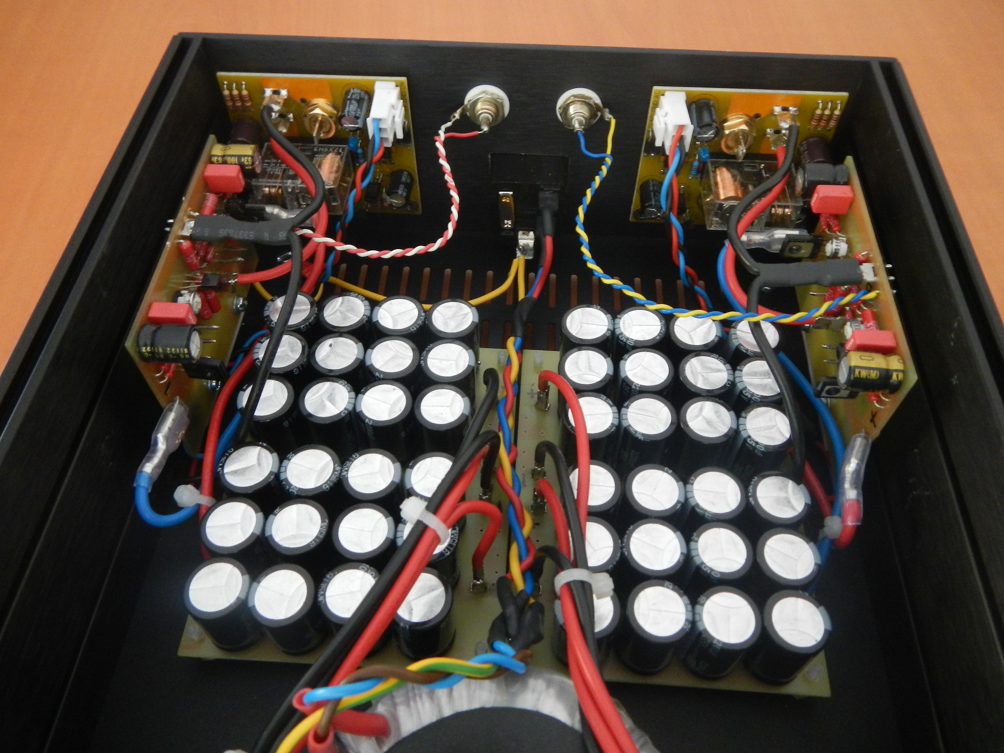

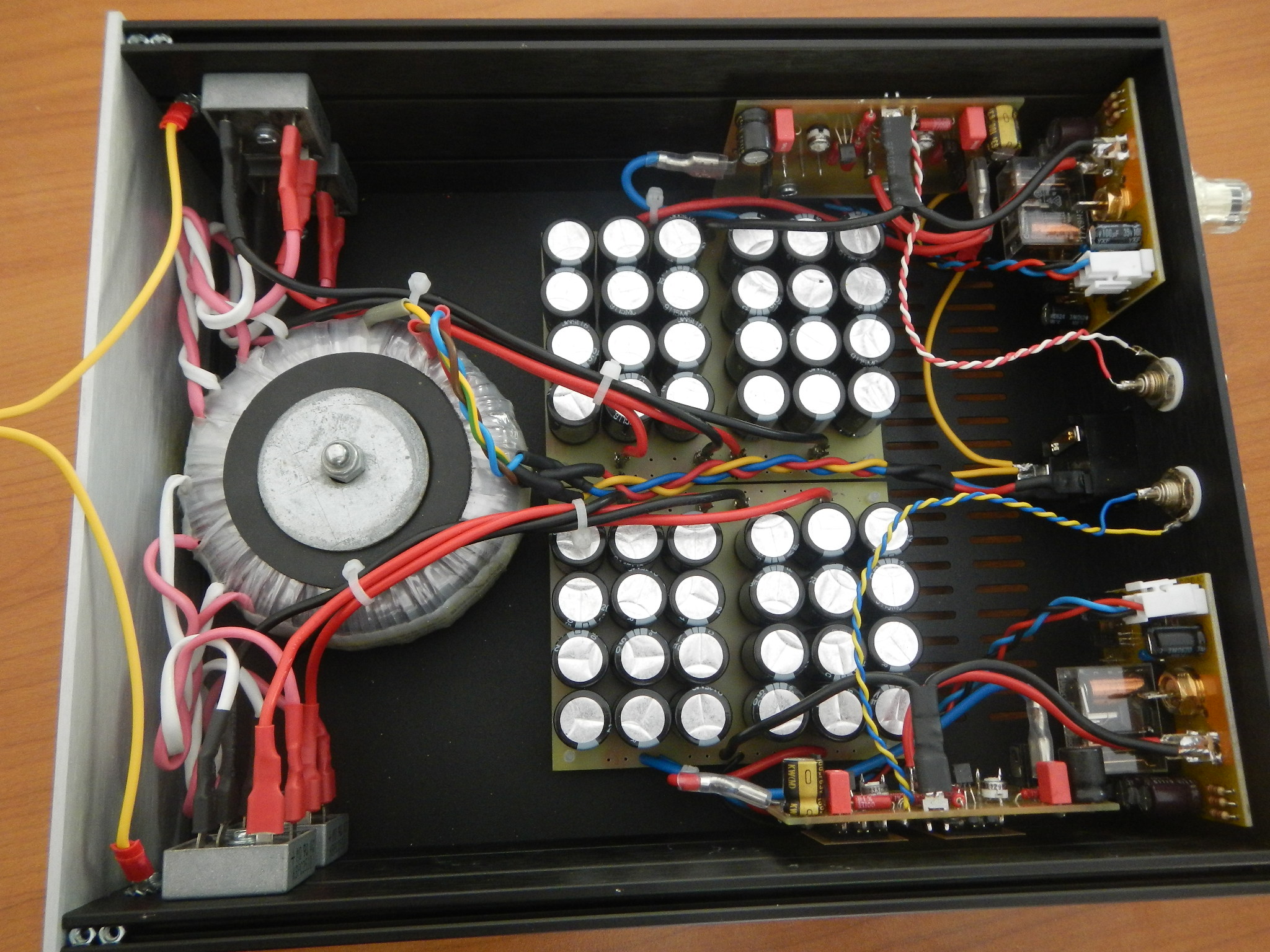

in-progess lentement Big Grin
j'crois qu'j'ai bon pour le câblage ;-)

C'est joliment réalisé !
Pour ma part, je torsaderai les fils sortis du transformateur qui vont sur les ponts de diodes.
@ + Philippe.

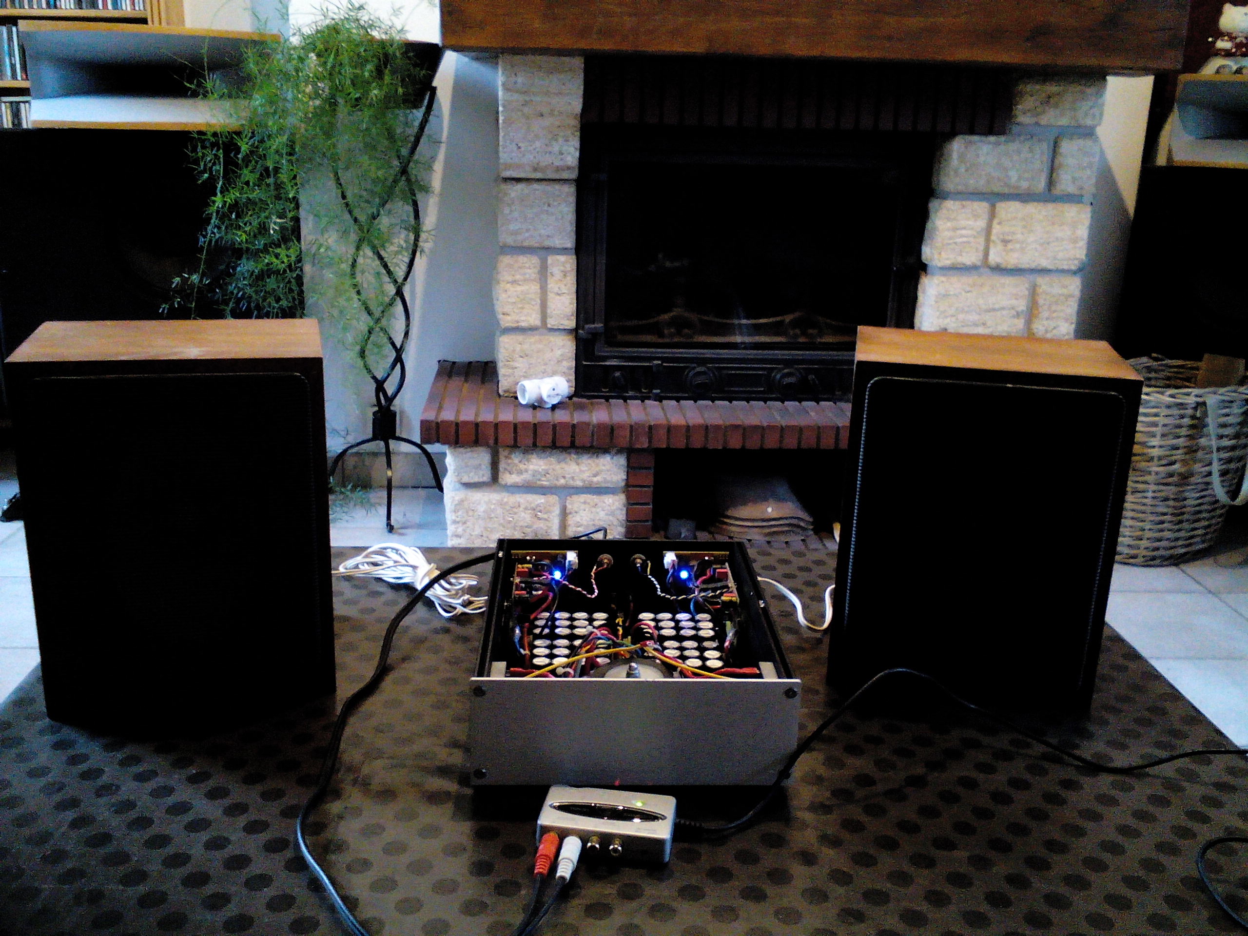

RE: ceci est un Cube... - Lol - 17/08/2020
Ayé, il tourne !! ?
Tout semble fonctionner parfaitement, un peu de bruit de fond sans doute lié au PC et à la carte son.
Il a l'air d'avoir le pêche sur les petits larges bandes !
Je n'aurai peut être pas le temps aujourd'hui de le brancher sur les compressions, mais je ferais un petit CR dès que possible.
Merci encore à toi Dom et bien-sûr à Jean Marc qui nous propose de bien beaux montage et un SAV hors norme :-)
