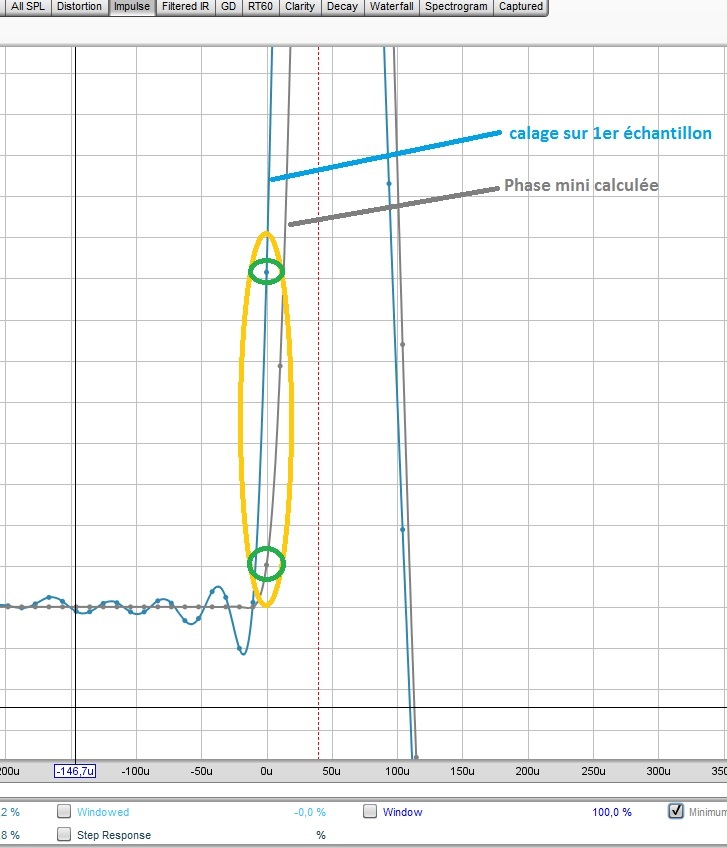

Zilwicki a écrit :
Citation :Si on lui demande de retrancher tout délai, REW le place par calcul sur le front montant à l'endroit où la phase mesurée est faite coïncidente avec la phase minimale en HF.
Non, REW fait une intercorrélation entre la réponse à phase minimale dérivée du module de la réponse et de la réponse mesurée. En HF la phase mesurée s'écarte de la phase minimale. REW trouve le point de référence temporelle qui matche le mieux.
Ha?
De mon côté, je constate également que rew place le front montant comme décrit :
Donc j'ajuste par la suite moi même T0 pour obtenir une phase mesurée cohérente.
Comment obtiens tu de REW qu'il trouve ce point de référence qui "matche le mieux ? Peux-tu illustrer cela stp?
RE: courbe cible - Zilwicki - 19/03/2020
Il cherche la courbe de phase mesurée qui colle le mieux (minimisation de distance) avec la phase minimum. J'avais lu cela sur un fil d'un forum US où est le développeur de REW.
L'échantillonnage mais aussi la propreté de la mesure (outch au sweet point) a un impact sur la précision. On peut retoucher à la main pour essayer d'affiner, pour que notre plage utile soit la plus proche de la phase min, avec des valeurs interpolées entre les échantillons. Mais ça n'a de sens que pour les tweeters je pense, il faut considérer l'écart en phase selon la fréquence.
RE: courbe cible - Greg Lagarrigue - 19/03/2020
Oui, donc cela revient a ce que disais Jean Marc et que j'illustre par la suite dans mon exemple, merci pour ta réponse.
La retouche dépend de pas mal de chose, mais globalement, pour avoir une calcul de phase mini correct il faut des mesures avec une bonne extension en fin de bande, il faudrait que je vérifie, mais la les -40 dB de profondeur ne seront pas de trop de mémoire.
Hors dans le grave et l'aigu c'est compliqué a avoir avec fiabilité.
Augmenter la fréquence d’échantillonnage permet une mesure a fréquence plus élevée d'une part (hélas rapidement limitée par le micro) mais également un calage automatique de REW plus fin (CF mon illustration précédente).

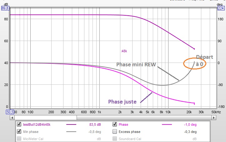

Autre "détail", la phase mini calculée n'est pas a prendre pour argent comptant, en recherchant dans mes anciens post j'ai retrouvé cette illustration faite pour en montrer un défaut non négligeable :

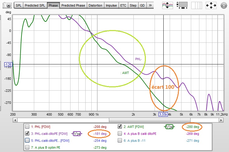

oui , il existe plusieurs moyen pour bien faire ....
j'aimerais bien voir en partage , le premier mdat contenant des mesures loopbacks de chaque voies d'un Duelund Synchron , ou au minimum ce genre de graphes ou l'on constate beaucoup plus d' imperfections que dans la theorie .....
mesures mdat couple PHL 1440 Heil AMT V2 , tambouilles Mastro V2 methode Ragnarsson :
https://forums.melaudia.net/showthread.php?tid=6862&pid=127939#pid127939
