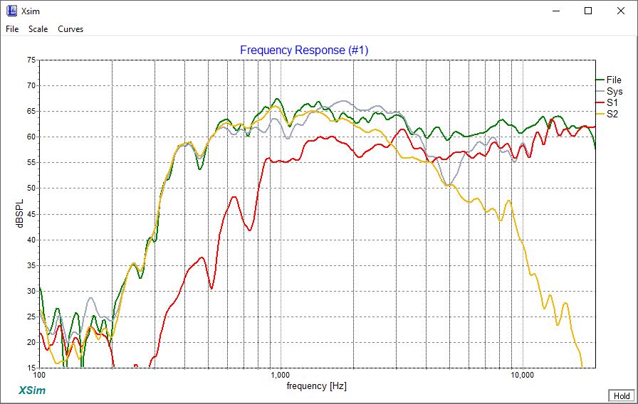

RE: demande explication alignement - Dominique-Tanguy - 27/10/2018
Pour illustrer :
J'ai associé la mesure de l'aigu à S1 (en rouge) et la mesure du medium à S2 (en jaune). J'ai chargé la mesure de S1+S2 depuis le menu "Curve" avec "File". La courbe SYS me montre un gros creux que je n'ai pas à la mesure de l'ensemble.
Les deux HP sont filtrés.
J'ai tout faux ? Smile

RE: demande explication alignement - JM Plantefeve - 27/10/2018
Bonjour Dominique-Tanguy,
J'ai tout faux ?
Disons que tu n'as pas encore bon (ah, ces profs d'aujourd'hui, y a plus de tradition...). Sur Xsim, as-tu joué sur le délai du haut-parleur reconnu comme en retard ? N'hésite pas à m'envoyer le .dxo.
Bien à toi, Jean-Marc.
JM Plantefeve a écrit :Bonjour Dominique-Tanguy,
J'ai tout faux ?
Je viens de t'envoyer le fichier. Peut être faut il faire la mesure avec les HP non filtrés..
Identifier le retard, justement, je ne vois pas... J'ai joué avec le délai sur l'aigu, dans un sens , et dans l'autre, sans résultat probant.
Bonsoir Dominique-Tanguy,
Je vois de l'excess phase dans tes .frd. Je n'utilise pas REW pour ce genre de mesure, je ne peux immédiatement te guider, mais il faut retirer cette excess phase (dûe au temps de vol) pour n'obtenir que la phase du hp mesuré (immédiat sous Omnimic). Edit : Controls : Generate minimum phase ? Dans ce cas, j'ai un doute sur la pertinence de cette appellation. A mon sens un système à phase minimale voit sa phase directement associée à l'allure de la réponse SPL. Pas de souci à priori sur un hp seul. Mais sur une enceinte filtrée, le concept de génération de phase minimale est discutable. Comment fait REW ? Question d'un trop fildèle à Omnimic.
Tu peux pratiquer la méthode sur hps filtrés, mais le montage Xsim doit rester en somme, sans inversion (amp+ aux HPs+).
