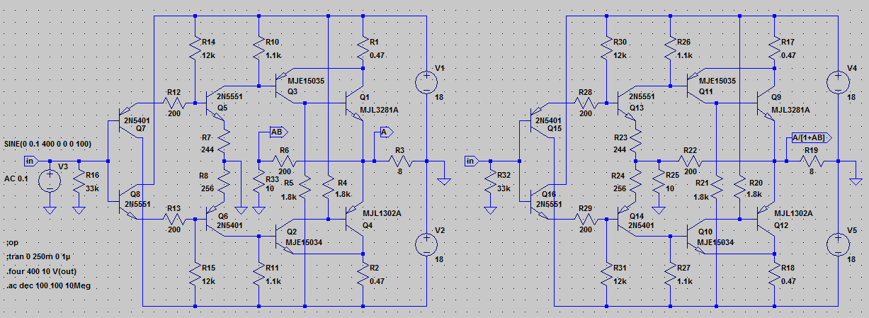

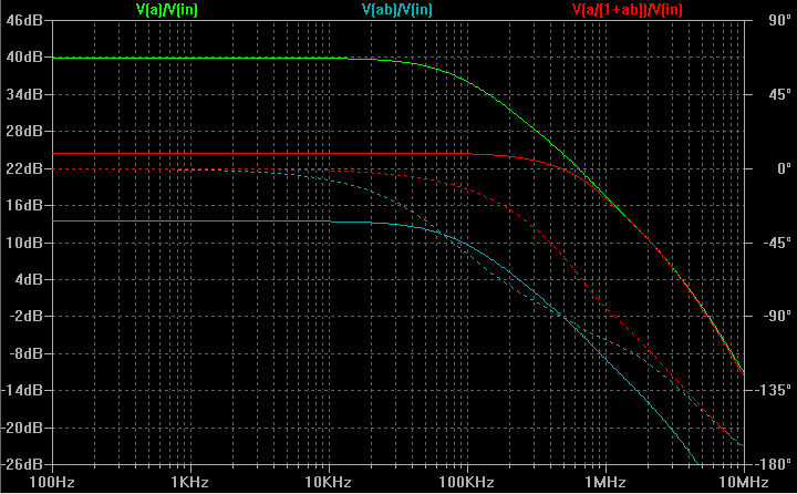

RE: à propos du Hiraga 20W - JM Plantefeve - 18/05/2017
Bonjour Jacques,
"...pour faire simple, disons que le déphasage minimal entre l'entrée et la sortie me satisfait bien dans un système bouclé."
Schéma dédoublé pour une simulation simultanée de la boucle fermée A/[1+AB] et de la boucle ouverte AB. "A" : gain de chaîne d'action, "B" : gain négatif du réseau de contre-réaction.
Ce qu'il y a de remarquable sur ce 20W Hiraga, c'est que la stabilité (marge de phase) est respectée sans condensateur ajouté pour un pôle dominant. Les transistors de cette modélisation sont d'aujourd'hui, mais ils semblent reproduire ce que Jean a élaboré. Et un gain en boucle ouverte constant sur la bande audio. Phase de A et phase de AB confondues puisque contre-réaction purement résistive (-26.4dB).
Et effectivement, quand j'ajoute en boucle fermée une capacité de 1µF en parallèle des 8R de charge, légère modification mais aucune surtension n'apparaît.
