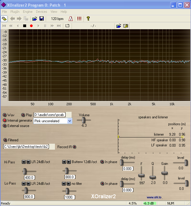

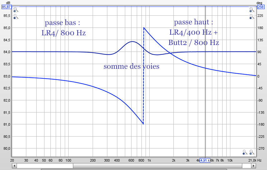

on peut mettre en série deux fonctions et observer (*) que l'ensemble passe haut (LR4 à 400 Hz ( pavillon) + Butt2 à 800 Hz ( électrique )) + passe bas LR4 à 800 Hz ( électrique pour le boomer) a un comportement global très proche d'un raccord théorique en LR4 à 800 Hz, avec une ondulation > 0,7 dB. Les deux voies sur même polarité, sans décalage.
Donc pour le pavillon, ne le filtrer électriquement qu'en Butt2 / 800 Hz lui donnera en fait un comportement plutôt assimilable à un LR4 / 800 Hz.
cdt
(*) Xoralizer2 permet de générer une impulsion wav exportable dans rew pour analyse plus fine :

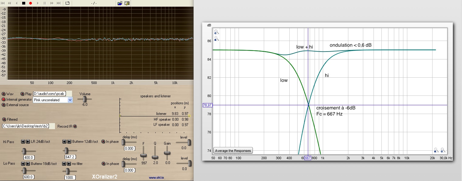

Sébastien,
C'est un exemple pour t'inciter à intégrer au départ la réponse du pavillon dans la recherche de la solution qui te convient, car elle ne peut pas être facilement déduite par des approches théoriques.

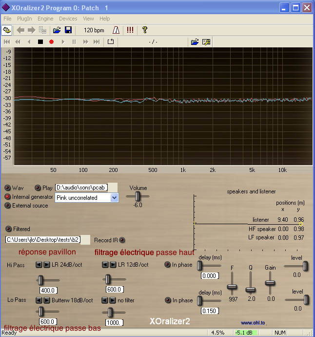

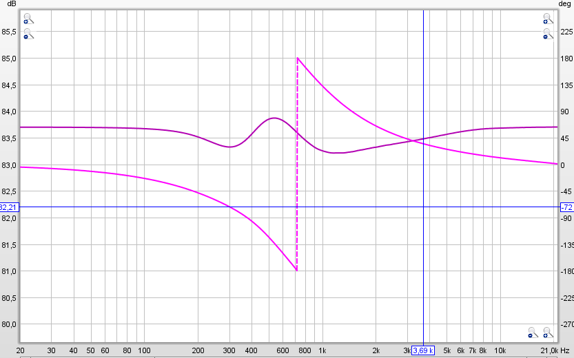

Un autre, à 600 Hz, en image, ondulation 0,7 dB de la réponse dans l'axe, mais avec avance de la comp. de 0,15 ms :-(
ou encore, (juste pour agacer Jys ;-)), sans décalage:

Très (très) schématiquement:
De part le pavillon, coupant acoustiquement à 400 Hz, l'avance de phase est de 77° à 800 Hz et environ 105 ° à 600 Hz.
Tout filtre électrique ne peut qu'en rajouter.
Dans les deux cas, la première valeur approchante en multiple de 45° est 90° = 2 x 45° et dans cette zone
l'impact du pavillon sur la phase se rapproche donc plutôt d'un 2eme ordre.
Alors il y a quelques chances qu'en ajoutant un filtre électrique du 2eme ordre dans cette zone de fréquences,
l'ensemble du filtrage effectif puisse se résoudre à la manière d'un quatrième ordre, ce que grosso modo montrent les deux simulations,
où, au final, la phase à 600 Hz n'est pas meilleure que la coupure soit à 600 ou 800 Hz.
cdt
