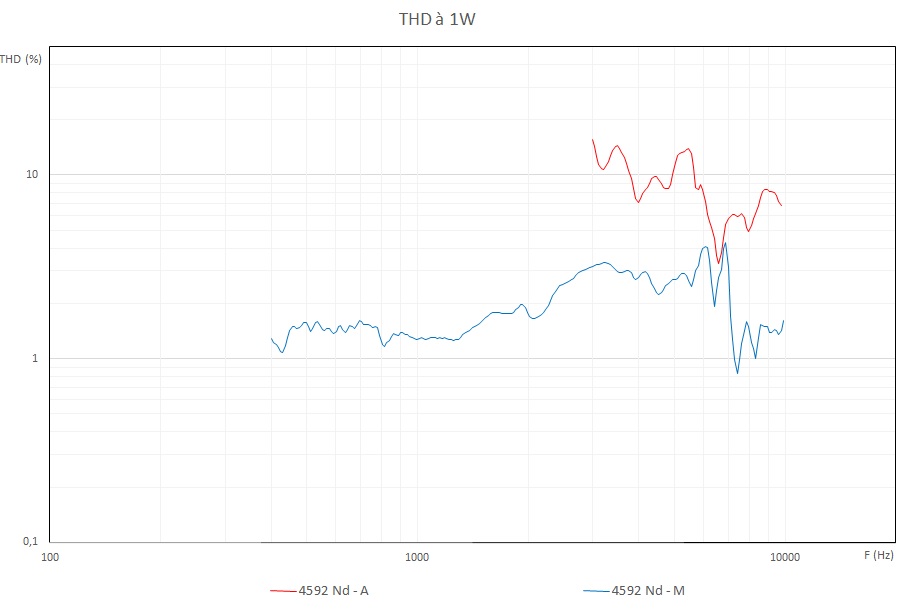

En matière de distorsion, les discussions sont vides de sens si on ne précise pas de quoi on parle.
Pour des HP ou enceintes, il faut bien évidemment préciser à quel niveau SPL et à quelle distance on se place, et non pas combien de Watts ont été nécessaires pour y parvenir !
Concernant la distorsion des compressions, il est vrai qu'elle augmente avec la fréquence. A SPL égal, on constate cependant que les "petites" compressions, même si elles montent mieux que les autres (réponse, et energy storage), présentent des niveaux de distorsion souvent significativement supérieurs.
Tenter de faire en une seule voie, ou passer à deux, n'appelle donc pas de réponse catégorique (d'ailleurs, il vaut mieux éviter les déclarations catégoriques, d'une manière générale...)
Pour info, ci-dessous la superposition des courbes de THD des voies médium et aigüe de la compression BMS4592 :
Les deux voies ayant des sensibilités très voisines, les relevés sont directement comparables.
Il existe de remarquables compressions de 2", pas nécessairement ruineuses, qui font passer l'envie de chercher une voie supplémentaire. Incidemment, sur le plan économique, 2 compressions, plus 2 pavillons, plus une voie supplémentaire en actif ou en passif, faut réfléchir...

pvrx a écrit :En matière de distorsion, les discussions sont vides de sens si on ne précise pas de quoi on parle.
P'tite question, sans parler de watt, de distance, de taux d'humidité, en gros à la louche, en matière de distortion d'une source sonore est-ce que celle-ci augmente si le niveau augmente ou au contraire diminue-t-elle si le niveau augmente?
pvrx a écrit :Pour info, ci-dessous la superposition des courbes de THD des voies médium et aigüe de la compression BMS4592 :
On casse un autre mythe? si si j'insiste saviez vous que les chambres de compressions et leur pavillons associées sont les pires sources sonores en terme de distortion, à niveau équivalent. Comme on peut le voir, 10% facile...Mais c'est un autre sujet.
RE: Une compression 1 pouce en deux voies sur une mini Onken - pvrx - 12/01/2016
Quand on augmente le niveau de 10 dB, h2 augmente de 10 dB. Pour h3, c'est pire...
