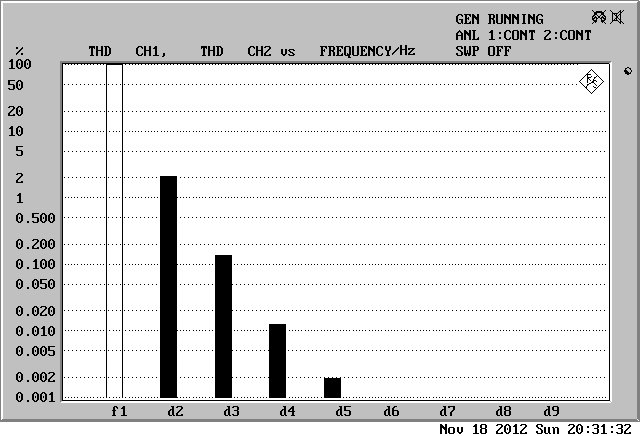

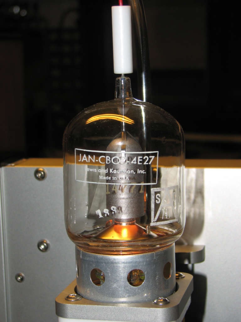

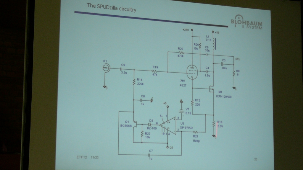

Je reviens sur Spudzilla qui représente AMHA une évolution intéressante du SPUD genre Nelson Pass,
C’est amha un ‘upgrade’ de la solution mono FET qui permet entre autres :
- Une optimisation de la sortie
- Une adaptation de l’entrée, amha indispensable à ce type d’ampli
Ce dernier point (utilisation d’un montage en cathode suiveuse) ne dénature pas réellement la notion de SPUD ni ses qualités intrinsèques.
La puissance sinus max de cet ampli est de 50 W ! mais ses performances en limitent l’utilisation à environ 5W ce qui n’est pas si mal !
Plus :
http://www.holgerbarske.com/etf2012/slides/etf12_048.html
http://www.holgerbarske.com/etf2012/slides/etf12_105.html
Merci à Frank Bloehbaum pour les documents, liens et autorisation.
