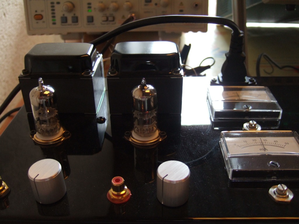

brunop a écrit :Un deuxième indice ,un des deux tubes consomme la moitié de l'autre.
Bonjour Bruno,
Parmi ce qui me vient à l'esprit;
Oubli ou valeur trop faible de la résistance de fuite de grille?
La cathode à 4 sorties et la grille en a deux, cela fait quelques possiblités d'erreur de cablage...
Court-circuit grille - cathode (du fait de leur très faible distance entre elles il peut se former des trichites = fibres de métal)
plus hypothétique :
Le tube de droite est mal positionné dans son embase (certains coupent les pins des sorties de cathode et de grille non utilisées et cela peut provoquer une erreur de positionnement du tube dans son embase).
Mais si le tube est différent quel est il?
Bien cordialement

Voici la version stéréo.
Regardez bien.
Les loupiotes ne sont pas des 6C45PI EH.
Ceux sont une des meilleurs triodes jamais fabriquée en Europe et au monde.
Le SPUD SE sera donc capable avec quelques aménagements minimes de fonctionner avec 2 types de tubes.
Toutes les mesures de THD, BP, signaux carrés, de charge primaire ont été faites sur 10 tubes et 2 marques.
La semaine prochaine, réception de 2 autres marques 90 tubes ( 90 % des meilleurs tubes de tout le stock européen).

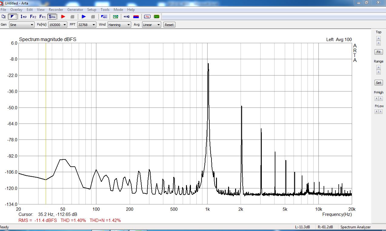

Mais quel est ce tube, qui peut servir de driver, de préampli ou sur un SPUD et dont presque personne ne parle !
Un petit spectre de THD à 1 V Rms en sortie.
En prépa à venir, un SE 2 tubes //, un SE 4 tubes // et le SRPP à 2 tubes.
