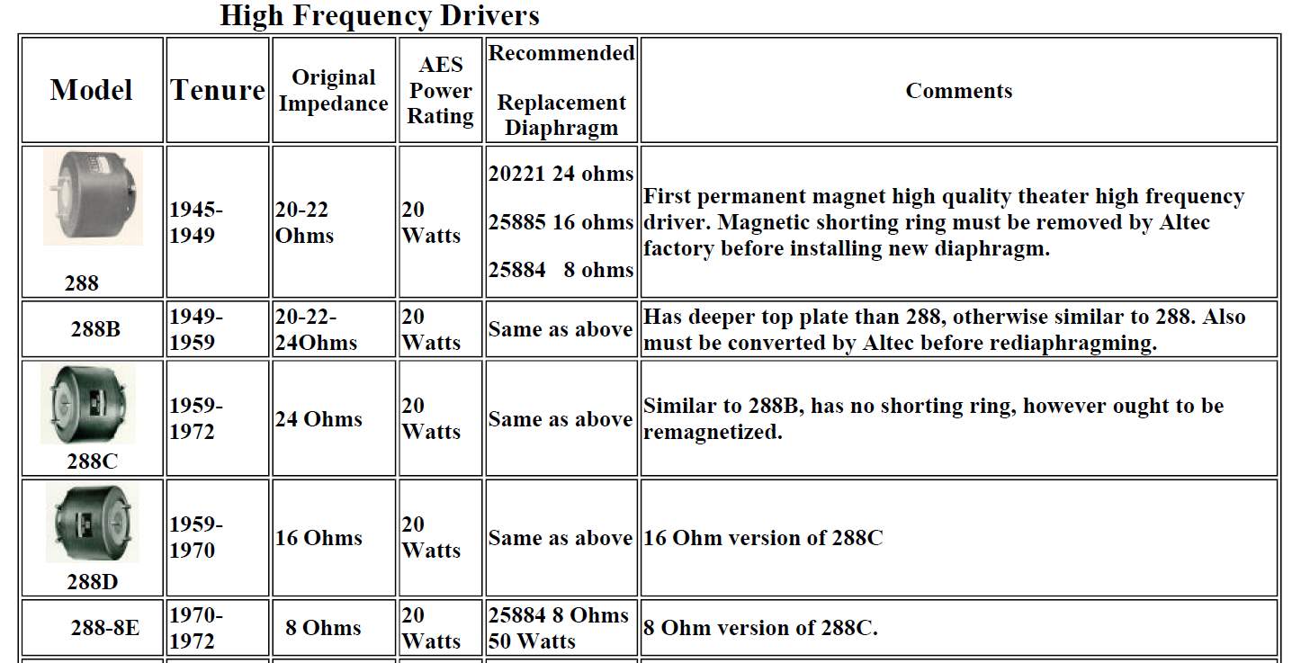

Altec vot a écrit :De mémoire, il disait que sur les premières versions de 288, les membranes avaient son anneau de bobinage moins profond et donc un plaque de phase moins épaisse. De ce fait, cela engendrait une course de la membranne peu importante et Altec s'est rendu compte que cette petitesse de course peovoquait des distorsions a certaines frequences. Ils ont donc décider de modifier la membranne en rallongeant la profondeur de cet anneau de bobinage et donc sa course. Par voie de conséquence l'epaisseur de la plaque superieur de phase a été augmentée.....D'ou l'obligation de modifier les premières versions de 288 quand on veut mette de nouvelles membranes.
tu fais une erreur d'interpretation.
top plate=plaque de champ
shorting ring=bague de court circuit
la plaque de champ de la 288 est moins épaisse que sur la 288B, mais toute les deux possedent dans l'entrefer une bague de court circuit en cuivre ,destinée a minimiser l'effet selfique de la bobine,donc la remonté d’impédance aux hautes frequences.
cette bague de court circuit doit etre enlevé pour pouvoir instaler les nouvelles membranes.
ca oblige a desassembler le moteur, donc rupture du champ magnetique et reaimentation de rigueur.
quant a la 399 ( rapid flare) elle devrais logiquement etre realigné en profondeur par rapport a une 288.
bien cordialement
francois

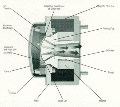

Il est effectif que j'ai lu cette note il ya tres longtemps et ma mémoire sur le contenu exact n'est pas forcément à jour....que je n'ai as été forcément des plus précis dans ma description et le choix de mes mots ..
J'ai peut être mal choisi mes mots ce qui pourrait porter à confusion sur leur interprétation mais pour moi <top Plate> est la plaque qui ferme la compression et maintient l'aimant, entoure le tampon de phase (phasing plug), ou vient se viser la membrane etc... D'ou mon appellation de plaque de phase
Par contre, puisque tu semble connaître en profondeur le sujet, pourrais tu nous expliquer la raison de devoir enlever la <shorting ring>: si on l'a laisse que va t-il se passer?
La membrane a t-elle ete changée par rapport a celle montée d'origine avec la <shorting ring>?
Ou était placė précisément la <shorting ring>? (entrefer?)
Le fait d'avoir une top plate plus fine n'engendre t-il pas des problèmes puisque la membrane serait alors plus proche de la <phasing plug> et donc risque de taper dessus en cas de forte excursion voir provoquer des distorsions etc..?
Ne crois tu pas que l'appelation anglaise <shorting ring> pourrait aussi signifier une baque qui permettrait justement de rehausser la menbranne (ou autre chose) pour éviter qu'elle tape et se détruise, provoque des distorsion, remonter d'impedance etc...
Si je comprends bien tes explications, la <top plate> plus fine n'aurait pas besoin d'etre changée?
Mais dans ce cas là, la menbrane serait alors plus proche de la <phasing plug> ce qui a mon avis ne serait pas bon pour la longévité/sécurité de la membrane, la qualité du son etc, etc.....
Enfin bref, explique nous dans le détail ta connaissance sur le sujet: nous sommes tout à ton écoute...

RE: 288-16H GPA contre 288C ou G Altec - archib170 - 27/10/2014
@eric :
Je n'ai guère le temps d'approfondir le sujet mais...
- shorting ring ,bague de court circuit, faraday ring, bague de faraday, tu doit pouvoir faire une recherche fructueuse sur le net, bref c'est un procédé classique en hp, certes un petit peu tombé en désuétude, mais qui revient en grace, en particulier sur les larges bandes et certaines compressions actuelles.
- en ce qui concerne les top plate/plaques de champs : tu as raison mais on ne parle pas de plaque de phase, c'est uniquement un problème de vocabulaire, mais autant utiliser les termes communément admis.
C'est bien la shorting ring dans l'entrefer qui pose problème puisque la bobine mobile et son support sont plus long que les anciennes,
dans ce cas de figure, la bague de court circuit se justifie moins compte tenu de la diminution des inductances.
Bien cordialement,
Francois
